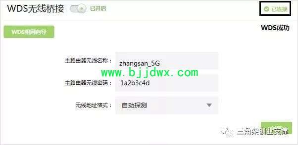

6、确认WDS成功
观察右上角WDS状态,已连接 表示WDS桥接成功。如下图:
注意:该页面参数无需设置,仅在后续网络变动时做修改。

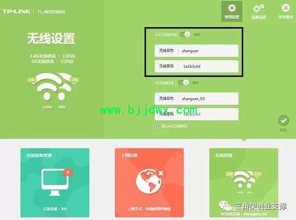

WDS桥接成功后
注意:假如使用的是单频【路由器】,此步骤可跳过。
双频【路由器】作为副【路由器】桥接主【路由器】,在无线桥接过程中我们只配置了一个频段的无线信号名称和密码,还需要配置另外一个频段。比如使用5G频段桥接,就需要单独设置2.4G的无线信号,反之一样。点击 常用设置 > 无线设置 修改相关设置,假如主【路由器】也是双频【路由器】,请将信号名称和密码设置与主【路由器】一致,以实现漫游:

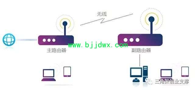

桥接成功后的效果如下图:
主、副【路由器】支持的2.4G、5G信号都可以连接使用,而且只要同一频段的信号名称和密码一致,则可以自动漫游。有线电脑使用网线连接主、副【路由器】的任意一个LAN口即可上网。
