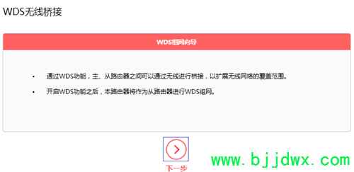

3、点击WDS无线桥接中的 下一步,开始设置,如下图:

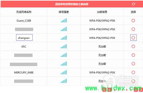

路由器会自动扫描周边信号,找到主路由器的信号,点击 选择。如下图:
温馨提示:如果无法扫描到主路由器信号,请减小路由器之间的距离或障碍物。

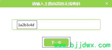

路由器自动提示输入主路由器的无线密码,请正确输入,并点击 下一步,如下图:

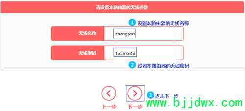

4、连接主路由器信号后,设置本路由器的无线网络名称和无线密码,并点击 下一步,如下图:
注意:如果不需要实现无线漫游,可以将本路由器的无线名称及密码设置为与主路由器不一样。

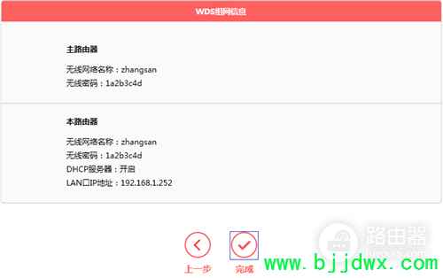

5、修改本地路由器的LAN口IP和主路由在同一网段且不冲突,点击 下一步,如下图。
6、确认配置信息正确,点击 完成,设置完成。如下图:

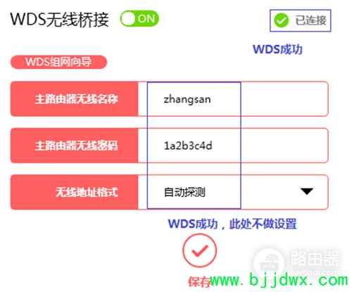

7、观察右上角WDS状态,已连接 表示WDS桥接成功。如下图:
温馨提示:该页面参数无需设置,仅在后续网络变动时做修改。
