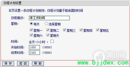

1、登录路由器管理界面,点击 上网控制 >> 日程计划 >> 增加单个条目,添加员工电脑的非工作时间段,如下图所示。

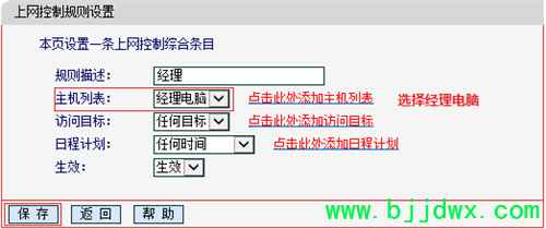

5、添加经理上网规则,点击 上网控制 >> 规则管理 >> 增加单个条目,添加经理电脑的访问规则,经理可以在任意时间访问任意网站,如下图:
