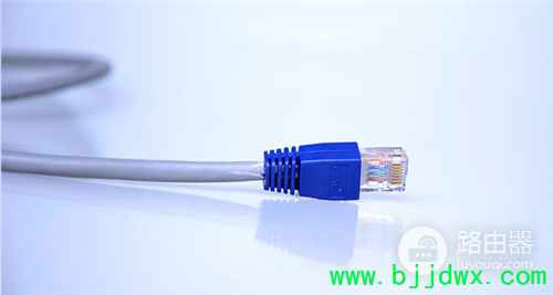

6、网线问题
检查下连接MW300R路由器WAN接口与猫之间的这根网线是否有问题,如果这根网线有问题,那么正常设置后,也是无法上网的。
