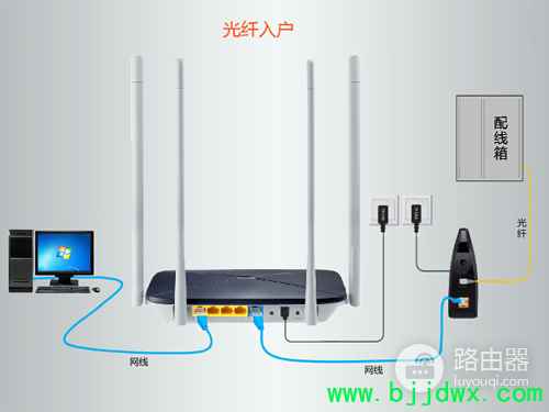

①光纤入户:运营商提供的入户线路为光纤,需要配合光猫使用,请按照以下方式连接:

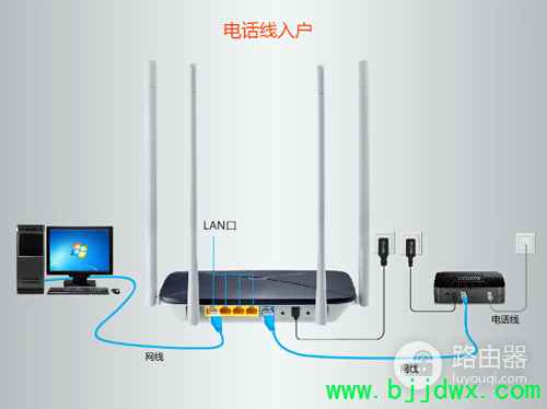

②电话线入户:运营商提供的入户线路为电话线,需要配合Modem(猫)使用,一般是中国电信的宽带线路,请按照以下方式连接:
温馨提示:如果有电话线分离器,请将入户电话线连接到分离器后再连接猫。

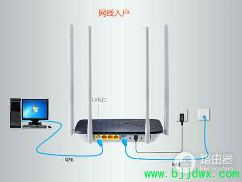

③网线入户:运营商(如长城宽带)或小区宽带通过网线直接给您提供宽带服务,请按照以下方式连接:
温馨提示:以上所有线路连接好之后,请确保路由器、电脑、猫的对应接口指示灯正常。

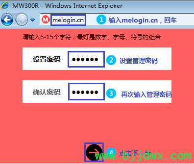

2、打开浏览器,清空地址栏并输入路由器的管理地址melogin.cn,在弹出的设置管理密码界面中,设置6~15位的管理密码,点击 下一步,登录路由器管理界面。
注意:请记住设置好的管理密码,用于后续管理路由器。

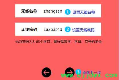

4、无线名称 建议使用数字或字母组合,请勿使用中文,无线密码 建议设置8~63位的数字与字母组合,点击 确定。
5、点击确认,完成设置向导。
