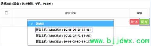

3、在添加栏中选择家长电脑的MAC地址,点击 保存。如果有多台电脑要作为家长电脑,请逐一添加,如下图:
4、添加完成后,家长主机的列表如下图,该列表的主机的上网不受限制。
