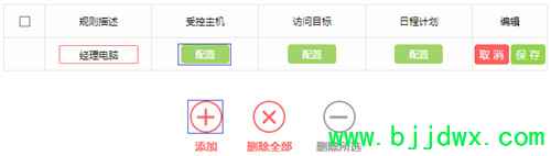

2、添加新规则,在设置界面点击 添加,添加经理电脑的访问权限。点击受控主机栏的 配置,如下图:

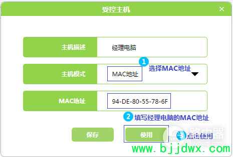

3、添加受控主机,受控主机可以是主机的MAC地址或IP地址,此处添加经理电脑的MAC地址,如下图:

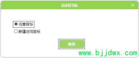

4、添加访问目标,访问目标即可以访问的网站地址,您可以结合实际需要填写访问目标,本例中经理可以访问 任意目标,点击 使用,如下图:

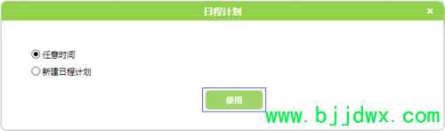

5、添加日程计划,经理可以在任意时间访问任意网站,所以选择 任意时间,如下图:

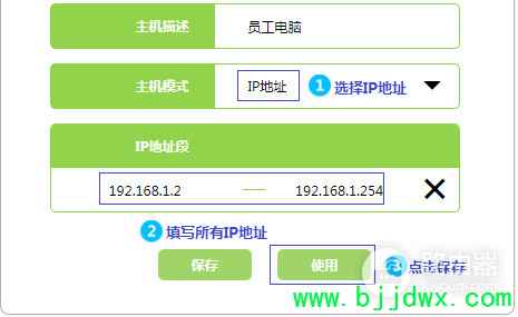

与添加经理上网规则类似,点击 添加,设置员工访问规则。本例中通过员工的IP地址段(所有电脑)控制上网规则。如下图:
7、添加员工主机,您可以通过IP地址来限制某台电脑的权限,此处使用IP地址段限制所有员工,如下:
注意:此处IP地址段虽然包含经理的IP地址,但经理的规则在前,所以不冲突。

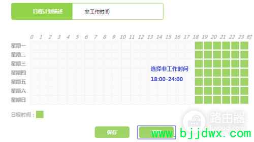

9、添加非工作时间段,添加员工的非工作时间段,如下:

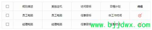

10、保存配置。配置完成后规则如下:

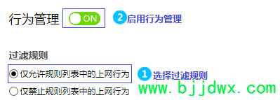

11、过滤规则选择 仅允许规则列表中的上网行为(表中的规则允许,其他不符合规则的均不允许通过),启用行为管理。
至此,上网控制规则设置完成,经理电脑上网不受限制,员工电脑在工作时间无法上网。
