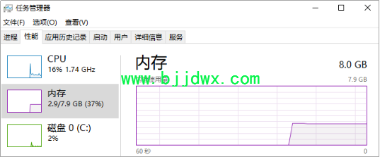

仅打开QQ时内存占用2.9GB

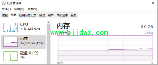

打开QQ+播放高清视频时占用3.7GB内存

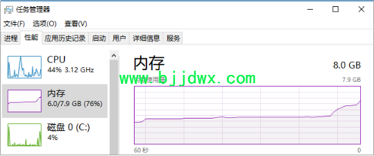

打开QQ+播放高清视频+PS加载多图层图片时内存占用6.0GB
从打开不同应用时内存占用比例的情况来看,假如你的电脑平时只是用于查看一些文档、表格或者只是其他单个应用时,4GB内存勉强够用;假如还需要用到简单设计软件的话,8GB就有点小了;若是你还需要用一些视频渲染软件,16GB内存你都会嫌小。

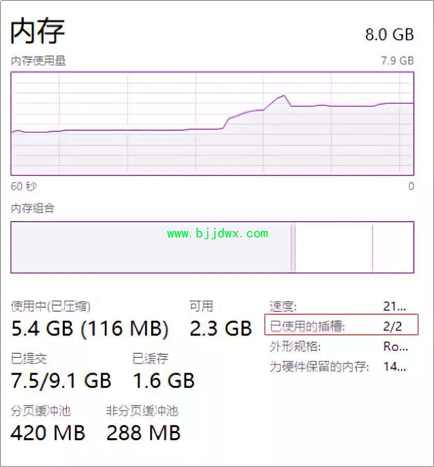

笔记本升级内存之前,你需要确认自己的笔记本要换新内存还是可以直接加一条内存组建双通道。这一点,从笔记本配置中查看内存插槽数量以及最大支持内存容量。也可以通过资源管理器查看笔记本目前的内存情况。
按住CTRL+ALT+DEL键打开任务管理器,在“性能”选项中查看到内存的情况。除了能看到已使用内存容量之外,还能看到笔记本有几个内存插槽以及已使用插槽数量。
笔记本为两个内存插槽共8GB容量
某笔记本内存配置情况

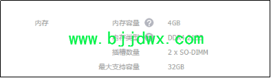

看了图示的内存配置之后,你需要了解到几个重要信息点:升级的话必须买DDR4内存、最多组建双通道、最大支持32GB内存。假如要给这款笔记本升级的话,你有6种选择:①买一条4GB DDR4内存,组建双通道;②买一条8GB组建双通道,不过一定要选和原来的内存条同品牌、同频率的,否则不容易组建双通道,并且这个办法也很冒险,很容易出现兼容问题,不建议这样使用。③买8GB内存条直接换新,可以考虑卖掉原来的4GB内存换钱。④买两条8GB内存组建双通道16GB内存,处理掉原来的4GB内存。⑤买单条16GB内存,组建单通道16GB;⑥买两条单条16GB内存组建双通道32GB,提升电脑性能。接下来就结合自己的使用需求以及升级预算,购置对应的内存容量,对笔记本进行内存换新或者加内存。

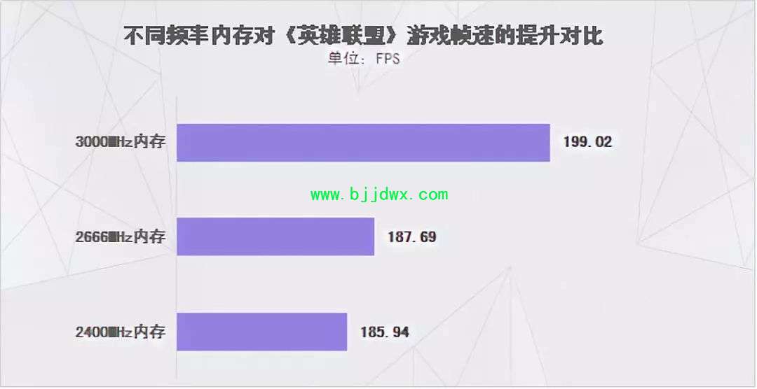

从笔记本配置中我们能看到原有内存是什么频率,假如组建双通道就建议大家购买同频率的内存进行升级。若是原有内存是DDR4 2666,购买一款DDR4 3000的内存升级的话,就会降频使用,那就达不到高频率内存大幅度提升带宽,提升游戏竞技、视频编辑、设计绘图速度的愿望了。
另外,编辑也不建议大家购买单条太高频率的笔记本内存,高频率内存对游戏、应用的性能提升并不足以弥补价格差距,所以不如直接选购价格相对便宜的低频笔记本内存组建双通道来得更靠谱。

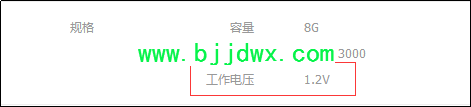

关于内存电压,也是需要注意的问题。通常情况下,内存参数里面会写明这款产品在什么电压下使用,而已经在用的内存可以通过CPU-Z来检测运行内存是多少,两者相匹配才能组建双通道,甚至是才能在同一款笔记本上使用。

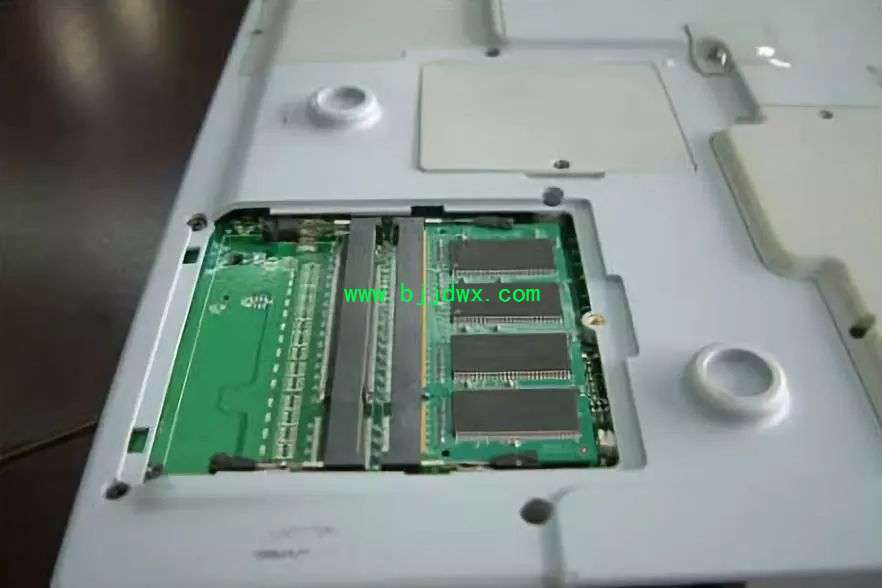

安装内存是一件说难不难,不难也难的事情,因为不同笔记本内存的位置不一样。有的笔记本只要拆开后盖中其中一个位置就可以了,而有的则需要打开整个后盖,甚至是从键盘位置拆解笔记本之后才能安装。关于这一点,可以从笔记本说明书中看到内存的位置在哪,从而决定怎么安装。
