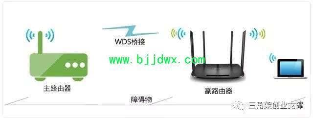

当我们家中没地方拉线,又想再连接一台【路由器】时,无线WDS桥接功能可以扩展无线覆盖范围,实现信号增强、移动漫游的需求。
主【路由器】与副【路由器】通过无线WDS桥接,无线终端可连接副【路由器】上网,移动过程中自动切换,实现漫游。

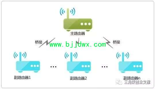

星型拓扑:多台无线【路由器】桥接到一台主【路由器】,副【路由器】的数量取决于主【路由器】的无线带机量。
WDS桥接星型拓扑应用结构

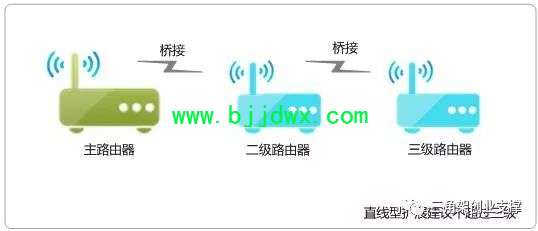

直线型拓扑:所谓的“A桥接B、B桥接C…”,主要为长方形覆盖区域扩展应用。根据基本通信原理,建议不超过三级WDS桥接(三级以上的WDS桥接,不能保证网络的稳定性和无线速率)。
WDS桥接直线型应用拓扑
WDS桥接也可以组成树形扩展网络,具体的网络扩展方式根据实际需求选择。简单讲,WDS桥接的环境中,无线【路由器】可以理解为交换机,所有【路由器】间通过无线进行连接,无需连接网线

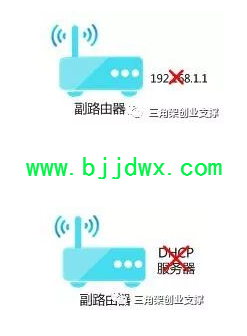

DHCP服务器:需要按指导流程关闭副【路由器】的DHCP服务器(结合实际需求),避免DHCP服务器冲突。如有多台副【路由器】,仅保留一个DHCP服务器。
管理IP地址:设置WDS桥接完成后,请确保副【路由器】的IP地址与主【路由器】不冲突。

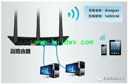

设置好WDS桥接后,电脑手机等连接副【路由器】的LAN口或无线信号即可上网,如下图:
需要将所有【路由器】的管理IP地址修改为不同,为了便于管理,建议将副【路由器】的管理地址设置为与主【路由器】(连接宽带的【路由器】)同一网段。
