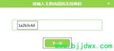

4、路由器自动提示输入主路由器的无线密码,请正确输入,并点击 下一步,如下图:

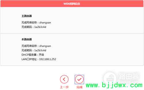

6、修改本地路由器的LAN口IP和主路由在同一网段且不冲突,点击 下一步,如下图。
7、确认配置信息正确,点击 完成,设置完成。如下图:

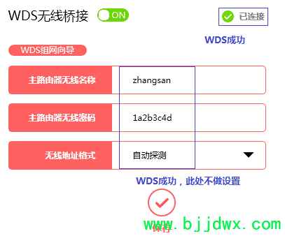

观察右上角WDS状态,已连接 表示WDS桥接成功。如下图:
注意:该页面参数无需设置,仅在后续网络变动时做修改。
