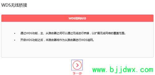

2、点击 无线设置 >> WDS无线桥接,如下图:
3、点击WDS无线桥接中的 下一步,开始设置,如下图:

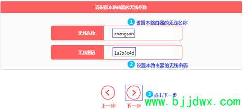

6、连接主路由器信号后,设置本路由器的无线网络名称和无线密码,并点击 下一步,如下图:
注意:如果不需要实现无线漫游,可以将本路由器的无线名称及密码设置为与主路由器不一样。

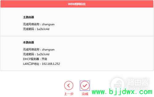

7、修改本地路由器的LAN口IP和主路由在同一网段且不冲突,点击 下一步,如下图。
8、确认配置信息正确,点击 完成,设置完成。如下图:

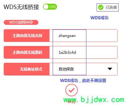

9、观察右上角WDS状态,已连接 表示WDS桥接成功。如下图:
注意:该页面参数无需设置,仅在后续网络变动时做修改。
