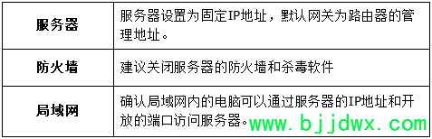

1、设置虚拟服务器之前,需要确认以下几点:
