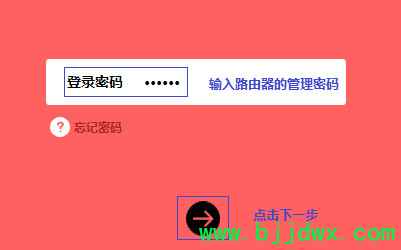

2、输入路由器的管理密码,进入管理界面。
路由器没有默认管理员密码,密码是初次设置路由器时设置好的,如忘记密码,必须复位路由器。

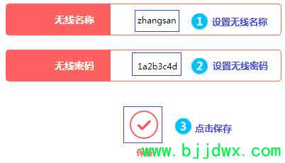

4、在此处修改 无线名称,建议使用数字、字母的组合,请勿使用中文或特殊字符。设置一个至少8位以上的 无线密码,点击 保存,即设置完成。无线终端可以连接修改后的无线网络。
注意:路由器默认的无线加密类型为WPA-PSK/WPA2-PSK,加密算法为AES。

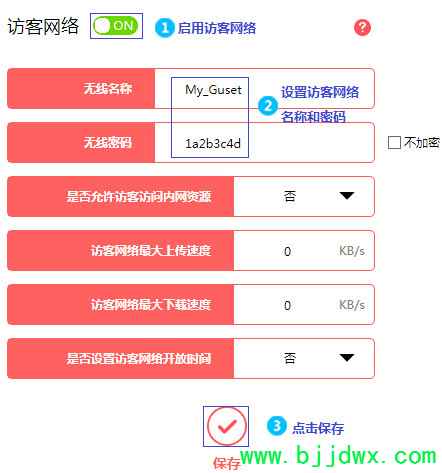

5、路由器支持访客网络,如您需要开启此功能,请点击页面右上角的 高级设置,点击 无线设置 >> 访客网络,开启访客网络功能,设置访客网络名称和密码,点击 保存,如下图。

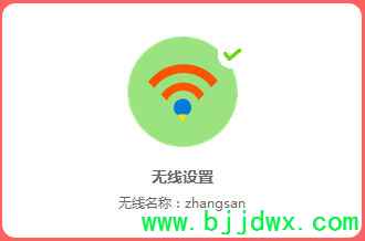

至此,无线信号名称和密码设置完成,所有需要上网的无线终端,请连接修改后的信号上网。
温馨提示:如果您仅修改了无线密码而没有修改无线名称,那么已经连接过该无线信号的终端无法自动连接上信号,必须删除终端上保存的无线配置文件,重新连接。
