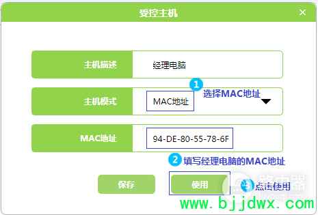

2、在设置界面点击 添加,添加经理电脑的访问权限。点击受控主机栏的 配置,如下图:
3、受控主机可以是主机的MAC地址或IP地址,此处添加经理电脑的MAC地址,如下图:

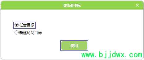

4、访问目标即可以访问的网站地址,您可以结合实际需要填写访问目标,本例中经理可以访问 任意目标,点击 使用,如下图:

8、添加员工在非工作时间可以访问的目标,本例中员工可以访问任意目标,如下图:

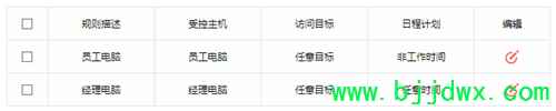

10、保存配置。配置完成后规则如下:
11、过滤规则选择 仅允许规则列表中的上网行为(表中的规则允许,其他不符合规则的均不允许通过),启用行为管理。
至此,上网控制规则设置完成,经理电脑上网不受限制,员工电脑在工作时间无法上网。
