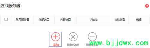

2、登录路由器管理界面,进入 高级设置 >> 高级用户 >> 虚拟服务器,点击 添加。
3、此处添加服务器的IP地址、端口以及映射的协议类型,请根据您的服务器实际端口填写,此处以本文实例中的需求配置,如下:
注意:外部端口可以根据实际需要修改,内部端口必须与服务器端口一致。
添加完成后列表如下:
至此,虚拟服务器规则设置完成。
