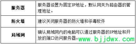

1、设置虚拟服务器之前,需要确认以下几点:

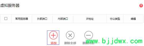

2、登录路由器管理界面,进入 高级设置 >> 高级用户 >> 虚拟服务器,点击 添加。
