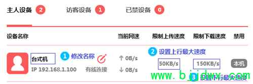

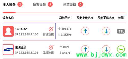

1、登录路由器管理界面,点击 常用设置 >> 连接设备管理 >> 主人设备,找到台式机的相关条目(可以通过终端设备的IP地址确定),如下图:
2、设置台式机网速,点击,修改终端名称为常用名,便于管理。然后点击↑和↓,分别设置上下行速度的最大值。
注意:限速是针对设备的MAC地址,设备无需固定IP地址,设备更改IP地址不会导致限速不生效。
3、使用相同的方法,限制手机的上下行速度,如下图:
