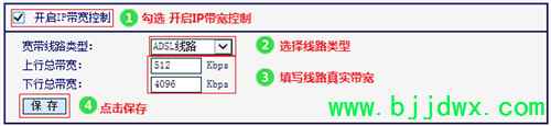

1、在管理界面点击 带宽控制,开启带宽控制并设置宽带的基本信息,如下图:
注意:如果您的宽带为光纤或网线入户,选择其他线路。

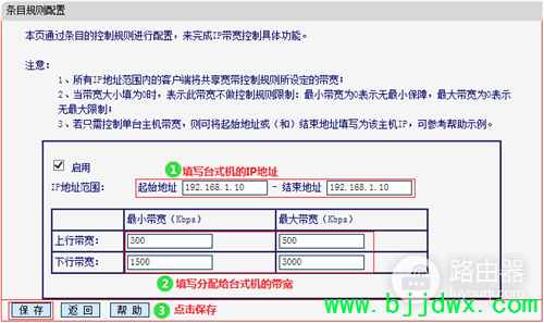

2、添加台式机的控制规则,点击 增加新的条目,按照图中指导添加控制台式机带宽的规则,设置完成点击 保存。
3、添加其他终端规则,点击 增加新的条目,起始地址和结束地址分别填写 192.168.1.100 和 192.168.1.199。上行最小带宽为 200,最大带宽为 500,设置下行带宽最小为 2500,最大带宽为 3500,设置完成点击 保存。
注意:DHCP地址池默认为192.168.1.100~199。其他终端均会从该地址池中获得IP地址。
至此,举例中计划的带宽控制规则设置完成。在后续上网过程中,台式机的最小下行带宽可以达到1500Kbps,其他终端一起使用的最小下行带宽为2500Kbps。
