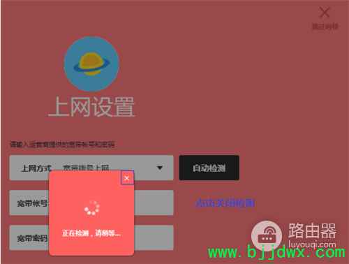

2、首次设置路由器时,登录管理界面后需要跳过设置向导,如下图:
温馨提示:如果路由器已经设置过,直接进行下一步。

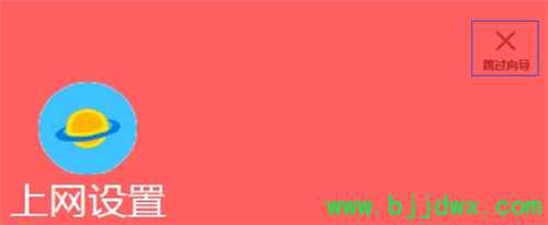

3、点击 跳过向导,如下图。

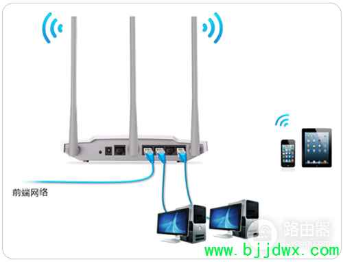

8、按照下图将MW313R的任意一个LAN口(即1~4号接口)与前端网络接口(或局域网交换机)连接。需要上网的台式机可以连接任何其他LAN口上网,无线终端搜索到设置好的无线信号即可上网。
温馨提示:路由器当作交换机使用后,WAN口不可以使用。
