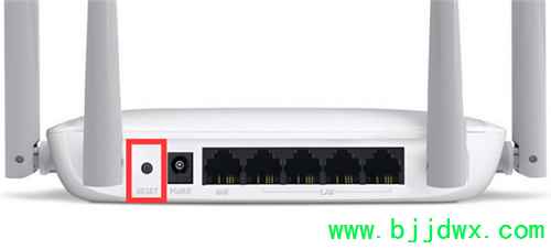

摘要: 在水星MW300R路由器的电源插口旁边,有一个RESET按钮,请现在你的MW300R路由器上,找到这个RESET按钮。然后在MW300R接通电源的情况下,一直按住RESET按钮不松开;再注意观察水星MW300R路由器上 ...
在水星MW300R路由器的电源插口旁边,有一个RESET按钮,请现在你的MW300R路由器上,找到这个RESET按钮。然后在MW300R接通电源的情况下,一直按住RESET按钮不松开;再注意观察水星MW300R路由器上的指示灯,当所有指示灯熄灭,并重新闪烁的时候,表示已经恢复出厂设置成功,这时候可以松开RESET按钮了。
