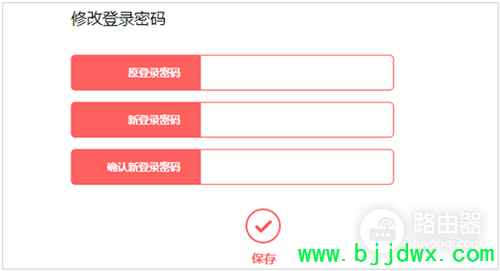

2、设置登录密码点击“高级设置”——>“设备管理”——>“修改登录密”——>在“原登录密码”后面输入之前的登录密码——>在“新登录密码”、“确认新登录密码”后面输入新的登录密码——>点击“保存”。

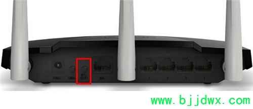

3、如果你忘记了你的原登录密码,在水星MW316R路由器插上电源的情况下,一直按住电源插口旁边的WPS/RESET按键10秒左右的时间,就可以把路由器恢复出厂设置了,到时再重新设置一个新的密码就可以了。
