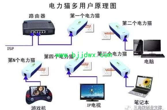

电力猫即“电力线通讯调制解调器”,是通过电力 线进行宽带上网的Modem的俗称。使用家庭或办公室现有电力线和插座组建成网络,来连接PC,ADSL modem,机顶盒,音频设备, 监控设备以及其他的智能电气设备,来传输数据,语音和视频。它具有即插即用的特点,能通过普通家庭电力线传输网络IP数字信号。
目前,电力猫作为第三代网络传输设备,不仅具有网线的高速稳定也具备无线网络的移动便捷。应用范围较广,IPTV、监控同样适用。
通过与控制技术的结合,为在现有基础上实现"智能家庭"提供有力支持。利用电力线路为物理媒介,可将遍布住宅各角落的信息家电﹑PC等连为一体,接入Internet,实现远程﹑集中的管理控制。 不用额外布线,就可将家中的多台电脑连接起来,组建家庭局域网。
电力猫使用方法

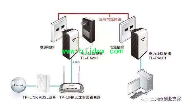

家里接入了宽带网络后,只需要再新购两个宽带电力猫,一个与外部接入的同轴电缆调制解调器(Cable Modem)或ADSL调制解调器(ADSL Modem)上的网口相联;另一个插入室内任意一个电源插座中,再用网与计算机的网卡连接,然后在房间里只要有电线插座的地方即可实现有线上网,而且上网速度一样 .另外,大家不要以为电力猫是多神秘的设备,它其实类似一台简单的交换设备。在电力猫上RJ45接口,并且在面板上有连接指示灯设计,以方便操作。关注公众号 三角架创业支撑 获取更详细资讯
