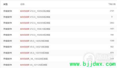

2、下载升级软件,请点击下面的链接,去水星路由器的官网,下载升级软件:http://service.mercurycom.com.cn/download-search.html?kw=MW300R,如果下载回来的升级软件是一个压缩包,需要进行解压的。

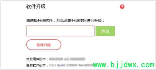

②软件升级,点击“系统工具”——>“软件升级”——>点击“浏览”选项,找到电脑中的升级文件——>然后点击“升级”。

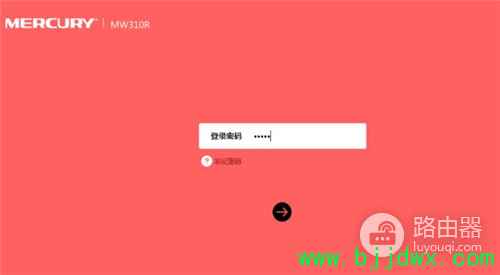

①登录到设置页面,在浏览器中输入melogin.cn——>输入“登录密码”,登录到MW300R路由器的设置界面。
②软件升级,点击“高级设置”——>“设备管理”——>“软件升级”——>点击“浏览”,找到刚才下载的升级软件——>点击“软件升级”。
