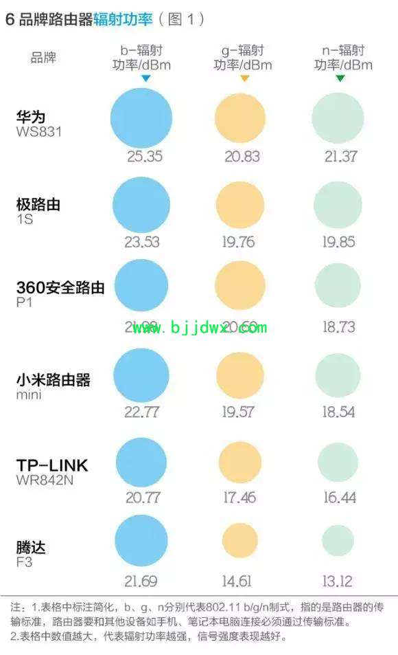

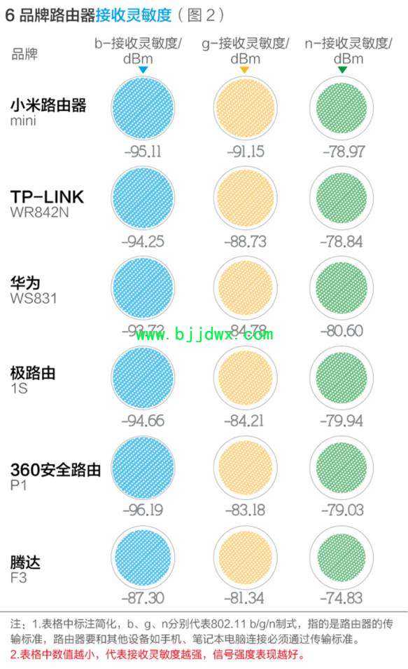

专家说了,要知道哪一款【路由器】信号好,一个看发射信号的能力,一个看接收信号的能力。所以测两个指标——发射对应的“辐射功率”,和接收对应的“接收灵敏度”
结果显示,华为WS831的信号强度整体表现较好,而腾达F3表现较逊。此外,【路由器】基本都可以满足家庭宽带速度。

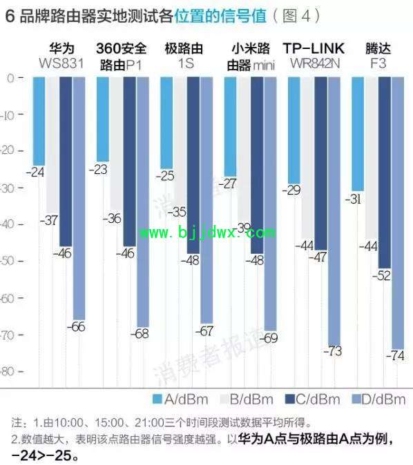

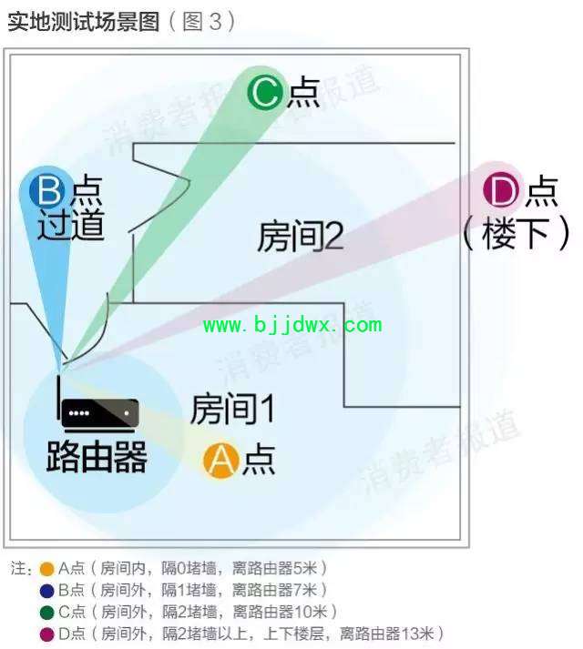

为了找出谁是真正的“穿墙之王”,本刊布置了一个实地测试的场景,并使用软件WirelessMon,实地测试了6款【路由器】在房间各点的信号情况(穿墙性)。
试验结果
华为 WS831和360安全路由 P1在A、B、C、D四个点的信号强度整体较强;而腾达F3在四个点的信号强度都最弱。
