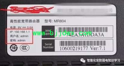

本站家电维修网https://www.bjjdwx.com/是以家电维修技术交流为中心的技术论坛:拿到 一个【路由器】先看下【路由器】的底面,那里有进入【路由器】的IP地址,一般是192.168.1.1或192.168.0.1等,这二个地址比较常见,主要还是看【路由器】底面IP.
IP和用户名及密码
记好IP和用户名和密码,然后把【路由器】通上电。假如是台式机就找一根网线,一头插上电脑网络口,一头插在无线【路由器】的LAN口。假如是笔记本就可以直接搜无线【路由器】信号连接即可(注:电脑IP一定是自动获取)。

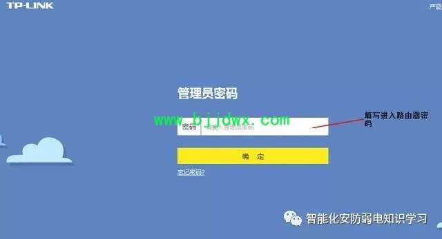

第二步:把【路由器】底面的IP输入到浏览器输网址的输入框里,然后点回车键。就到下面的界面:
把底面的用户名和密码填写进去(注:有些【路由器】第一次登陆不用填用户名,直接设置一个密码就行了),然后点确定键。

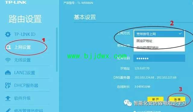

第三步:点完确定键后,就进入了【路由器】设置界面:
进了【路由器】后,点路由设置,按上图标注的1,2,3步来设置。特别注意的是在第2步上网方式里有几个选项,我们主要用到的是固定IP和宽带拨号(pppoe),一般在公司或单位都是固定IP设置,在咱们家里都是宽带拨号上网。在单位直接填写固定IP和网关掩码就可以了,家里的网络填写办网络时电信或联通给的帐号或密码,点确定(连接)就可以了。

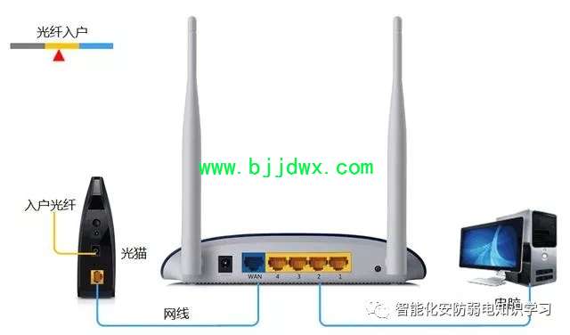

第六步:设置完以后把宽带猫上面的进线插入到【路由器】的WAN口:
