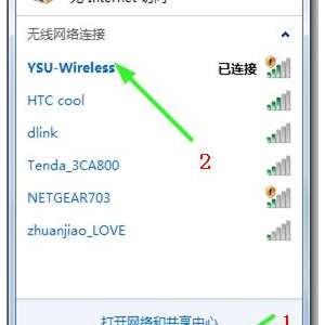

假如无线网络本身没有连接到互联网,则当Win7系统笔记本电脑连接这个无线网络后,就会出现无线网络连接受限制的问题。换一种通俗的说话,就是用户的无线【路由器】设置不成功,无线【路由器】与运营商之间没有建立连接,或者是无线【路由器】上进行了上网控制;虽然Win7笔记本电脑,可以连接到【路由器】提供的无线网络,但是不能够上网,这时候就会出现无线网络连接受限制的提示。
Win7无线网络连接受限制或无连接
Win7无线网络连接受限制或无连接

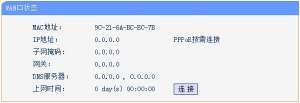

(2)、假如你是【路由器】的管理员(具有【路由器】的登录密码),可以登录到这台无线【路由器】的设置页面,查看【路由器】的是否连接成功。一般可以在“WAN口状态”、“WAN口连接类型”、“上网设置”、“系统状态”这几个选项下,查看【路由器】的连接状态。
检查【路由器】联网是否成功
检查【路由器】联网是否成功

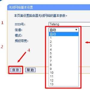

(1)、在【路由器】的“无线设置”选项下,有一个“无线信道”的选项,可以手动选择一个信道。有时候“信道”也会引起无线设备不能上网。
设置【路由器】的无线信道
设置【路由器】的无线信道

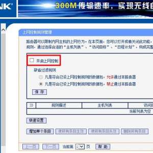

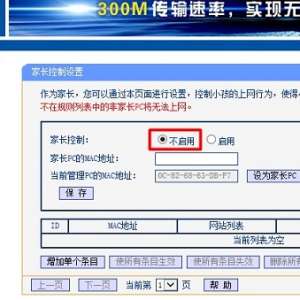

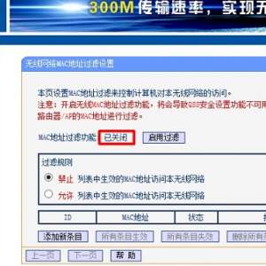

(2)、关闭无线【路由器】上的上网控制、家长控制、无线MAC地址过滤等功能,这些功能是用来限制上网的,假如设置不合理,就会导致连接无线网络的设备,无法上网。
关闭【路由器】上的:家长控制功能
关闭【路由器】上的:家长控制功能
关闭【路由器】上的:上网控制功能
关闭【路由器】上的:上网控制功能

重要说明:
上面用的老款的TP-Link【路由器】为例进行演示,大家可以在你自己的【路由器】上,找到对应的功能进行检查。假如确实找不到,那么我建议你直接把【路由器】恢复出厂设置,然后重新设置【路由器】上网,重新设置无线网络。

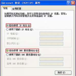

2、检查Win7笔记本电脑上,“无线网络连接”中的IP地址,是否已经设置成了:自动获得,如下图所示。假如不知道如何设置,可以点击阅读文章:电脑动态IP地址设置方法。
把Win7笔记本电脑IP地址,设置为自动获得

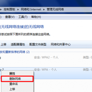

3、删除Win7笔记本电脑上保存的wifi记录,然后重新搜索连接。假如不知道如何删除保存的WiFi记录,可以查看教程:Win7笔记删除(WIFI)热点方法
