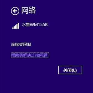

本文主要介绍了Win8/Win8.1系统连接无线网络受限制的解决办法,经常有用户反馈,使用Windows8笔记本电脑,连接无线网络后,会提示无线网络连接受限制,不能够正常上网。
引起Win8无线网络连接受限制的原因有2个方面:
1、Win8系统相关设置问题
2、无线网络本身问题
一、无线网络本身问题
假如无线网络本身没有连接到互联网,则当Win8系统笔记本电脑连接这个无线网络后,就会出现无线网络连接受限制的问题。换一种通俗的说话,就是用户的无线【路由器】设置不成功,无线【路由器】与运营商之间没有建立连接,或者是无线【路由器】上进行了上网控制;虽然Win8笔记本电脑,可以连接到【路由器】提供的无线网络,但是不能够上网,这时候就会出现无线网络连接受限制的提示。

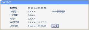

(2)、假如你是【路由器】的管理员(具有【路由器】的登录密码),可以登录到这台无线【路由器】的设置页面,查看【路由器】的是否连接成功。
IP地址、子网掩码、DNS参数全部是0,说明【路由器】设置不成功
假如确定是无线网络本身有问题,那么你需要重新设置无线【路由器】,确保无线【路由器】与运营商之间连接成功,这时候该【路由器】提供的无线网络,才是可以正常使用的。置于如何检查、设置无线【路由器】,本站(家电维修网)有很多的教程,建议大家在右上侧的搜索框中,输入【路由器】的型号,查找教程,本文就不再详细介绍了。

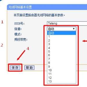

(1)、在【路由器】的“无线设置”选项下,有一个“无线信道”的选项,可以手动选择一个信道。有时候“信道”也会引起无线设备不能上网。
手动设置【路由器】上的 信道

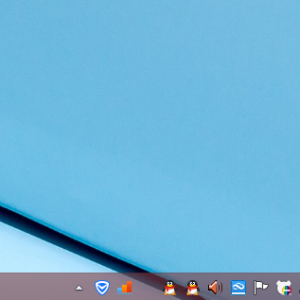

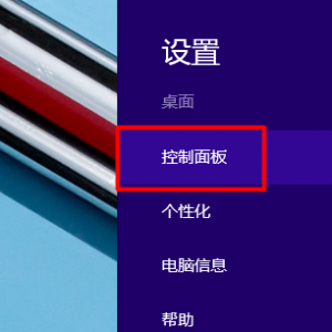

1、鼠标滑动栋桌面右下角,会出现如下图所示的界面,然后点击“设置”选项
打开Win8的“设置”选项
打开Win8的“设置”选项
2、在设置界面,点击“控制面板”选项

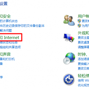

3、选择“网络和Internet”选项
选择“网络和Internet”选项
选择“网络和Internet”选项

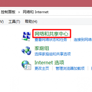

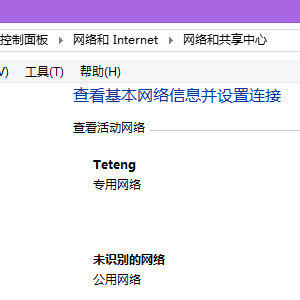

4、点击“网络和共享中心”
点击“网络和共享中心”
点击“网络和共享中心”

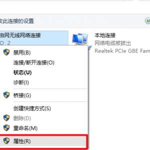

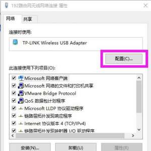

6、找到无线网络连接的图标,然后鼠标右键,选择“属性”
打开Win8上 无线网络连接的 属性 选项
7、点击“配置”

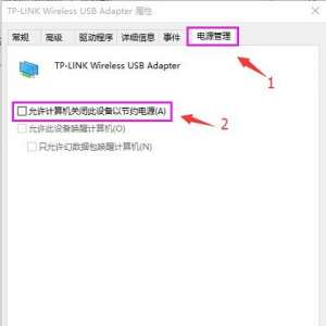

8、点击“电源管理”——>取消勾选“允许计算机关闭此设备节约电源”——>点击“保存”,如下图所示
完成上诉设置后,在重启下你的Win8/8.1笔记本电脑,重启之后,在搜索连接wifi,应该就可以正常使用了。
