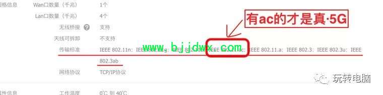

那么大一坨都不用看,都是老旧的标准,速度慢。而802.11.ac是现在最强、最快的,有这个的才是真正的5g【路由器】购买时认准802.11.ac就可以了

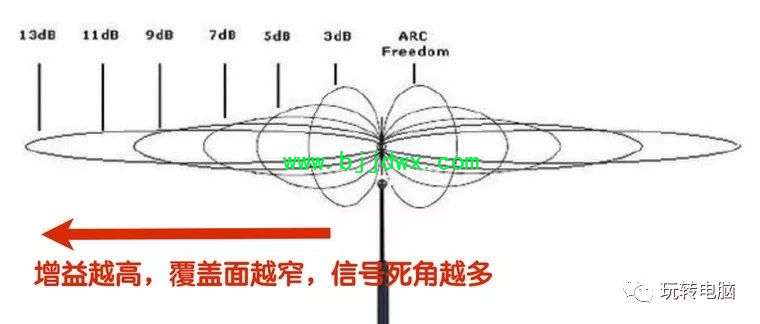

既然【路由器】的发射功率被限制死了,我们就要看影响信号强度的另一个因素了,天线增益了,商家宣传的穿墙路由等都是使用了天线增益。
但是天线增益不是万能的,可以看下图。
天线增益只是在一个方向上对信号进行增益,增益低的时候信号覆盖是个圆形,但紧接着增益越来越强,信号虽然传播的更远了,但范围也更窄,变成了椭圆形,也就是说,天线增益越高,信号的覆盖面越窄,信号死角也越多。所以厂家一般也不会对天线做太高的增益,一般为5dBi~6dBi。
说了这么多其实只是想告诉大家,没有真正意义上的穿墙【路由器】,假如家里面积比较大,安装几个无线信号扩展器对无线信号进行接力才是最好的选择。

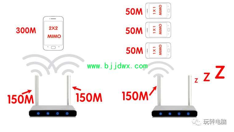

MIMO:MIMO其实是一个很强大很实用的技术,正是因为有了MIMO技术,市面才有了那么多千兆(WIFI)的【路由器】。我们都知道现在的【路由器】有很多根天线,在没有MIMO技术的时候,【路由器】都是只有一根天线的,【路由器】每次只能使用一根天线进行无线信号的收发,而每根天线的网速又有上限,这就导致无线速度比较慢。而有了MIMO技术后,【路由器】的天线多了起来,MIMO技术就是利用【路由器】的多根天线同时发送数据,以达到提高传输速度的目的,但要求接收设备比如说手机也要支持MIMO多根天线。比如说你的【路由器】是2根天线的2×2MIMO,假如你的手机也支持2×2MIMO,那么【路由器】会用两根天线同时给手机传送数据;假如你的手机是1根天线的,那么它也只能用到【路由器】的1根天线,速度会比2根天线的慢一半。这个时候【路由器】其他的天线都是在偷懒的。
可能有人会问,那我再连个1根天线的手机,是不是就能把【路由器】的另一根天线也利用起来了?答案是否定的,你再连的手机同样也只能用到那一根天线,这个时候两个手机会均分那一根天线的网速,速度就更慢了。
也就是说假如你的【路由器】是2根天线的,就算你连接了10部1根天线的手机,也同样只能用到【路由器】的一根天线。
现在的智能手机最高也就支持2×2MIMO,大多价格不足2000元的手机都还是1×1MIMO的,因此市面上大多数的【路由器】天线数量都不超过4根(其中2根负责2.4G;2根负责5.0G)。

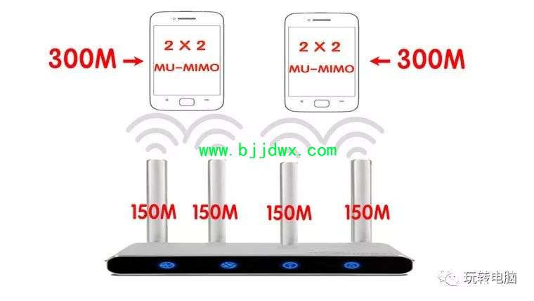

MU-MIMO
这是近两年新出的技术,也是18年【路由器】厂家大肆宣扬的技术。它目的是解决MIMO中天线“偷懒”的现象,但目前技术不完善,很难发挥作用
理想的情况是:假如你的mu-mimo【路由器】有4根天线,而你的两部手机都是2×2MU-MIMO的,这样你的两部手机都能各自分得【路由器】的两根天线,以达到最高的传输效率。
但实际情况是mu-mimo这个技术还很不成熟,兼容性有很大缺陷,需要满足手机、电脑等你所有接入【路由器】的设备都支持mu-mimo才可以,只要一个不支持就无法启动mu-mimo。而且所接入的MU-MIMO设备的芯片还必须要求是同一个牌子的(比如高通芯片和intel芯片就不能兼容)。
遗憾的是目前所有的苹果手机包括iPhoneX都不支持MU-MIMO;而好的消息是,一些使用高通骁龙820、835、710、845的手机是支持MU-MIMO的,假如你们的【路由器】支持MU-MMO,而连接这个【路由器】的所有设备都是这些高通高端芯片的手机,那么恭喜你,MU-MIMO这项技术对你们是很有用的。
由于MU-MIMO功能开启的条件太过于苛刻,因此只能说,它是一个面向未来,但技术还不是很成熟的东西,目前作用不大。
