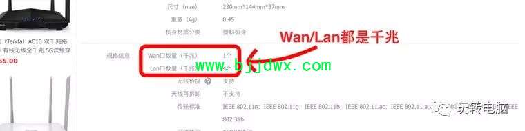

一、选择【路由器】的速率 这个速率要看三个点
1.WAN口的速率建议选千兆WAN口的
Wan口是网络输入口,连接着宽带猫,网络从这个口进入【路由器】,影响着你使用【路由器】的最大网速。举个例子,你的宽带是200M的,假如你的【路由器】wan口是百兆wan口,那么你上网速度会被限制在了100M。
2.LAN口的速率:建议选千兆LAN口的
Lan口是网线输出口,一般用来连接电脑、电视等设备,影响着你电脑、电视的网速。比如说,你的宽带是200M的,WAN口是千兆口(1000M),而Lan口是百兆的(100M),那么你假如用网线连接电脑、电视,它们依然是百兆的。

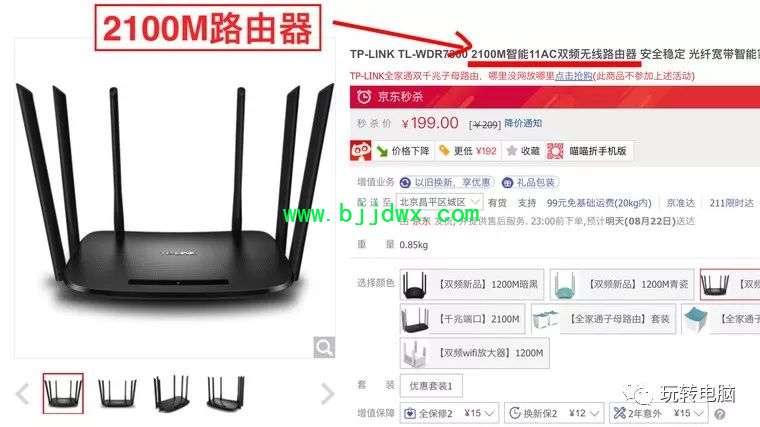

我们拿一款具体的产品来说明一下。
比如这款:2100Mbps双频【路由器】

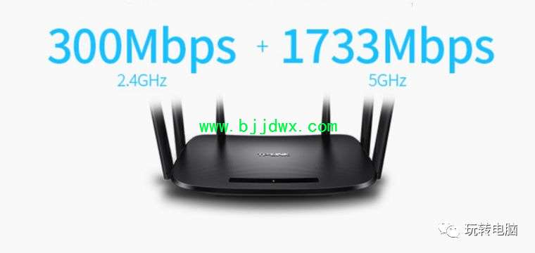

我们先看它的WIFI的速度:
它是300Mbps的2.4G速度+1733Mbps的5G速度=2100Mbps的总速度,它的天线是6根,我们都知道“2.4G单根最大网速150Mbps,5G天线单根最大433Mbps”。也就是说这个【路由器】两根天线负责2.4G的300Mbps,4根负责5G的1733Mbps。
再说个有意思的,它的5G (WIFI)理论值为1733Mbps实际使用中最大只能达到约600Mbps~800Mbps,单位转化后(除以8),最大下载速度在75MB/s~100MB/s之间。而且能达到这个速度的前提是:你的手机等接收设备要支持4×4mimo,也就是要有4根(WIFI)接收天线才能达到75MB/s~100MB/s的下载速度,假如你的手机只支持2×2mimo也就是说只有2根(WIFI)接收天线,网速还要降一半,有意思的是现在的手机(WIFI)最高也就是2根天线的2×2mimo,还有大部分不那么高端的手机都是1根天线的,这也就是为什么手机网速远远达不到商家给出的速度的原因之一了。

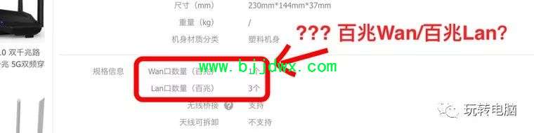

在浏览商品信息的时候我突然发现这个【路由器】的Wan口和Lan口居然都是百兆的。
wan口和lan口只有百兆???
也就是说假如你的宽带不超过100Mbps还好,超过了100Mbps之后,不管你是200Mbps的宽带 还是1000Mbps的光纤,都要降到100Mbps来用。
看到这里可能有细心的朋友会发现,“这个【路由器】的wan口只有100Mbps(12.5MB/s),为什么(WIFI)速度能达到75MB/s甚至是100MB/s呢?” 这是因为这里的75MB/s~100MB/s仅仅是(WIFI)内网传输文件的速度,受制于100Mbps的Wan口,你连接互联网的下载速度最大也就12.5MB/s封顶了。
所以我是无脑建议买Wan口和Lan口都是千兆口的【路由器】

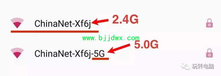

1.建议买双频(2.4G和5G)无线【路由器】。
大多数双频【路由器】会有生成两个WIFI,一个是2.4G频段的;一个是5.0G频段的。
