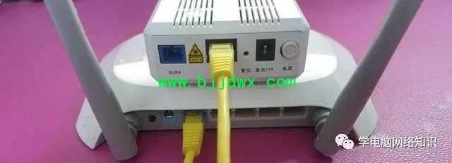

现在一般家用【路由器】大多是五个端口,1个WAN口和4个LAN口组成。如下图所示
在【路由器】的最左端是RESET键即复位键用于恢复【路由器】出厂设置的。POWER是电源接入端口。然后是一个蓝色的WAN口和4个灰色的LAN口。什么是WAN?什么又是LAN呢?作用又是什么?(不同品牌【路由器】其端口位置和颜色有所区别,具有情况已实际情况而定)
WAN(即Wide Area Network的缩写)指的是广域网,也就是我们常说的公网、外网。WAN口用于链接网络供应商提供的光猫设备端口。
LAN(即Local Area Network的缩写)指的是局域网,也就是我们常说的内网、私网。LAN口用于连接家用电脑、电视、机顶盒等一些家用设备。如下图所示

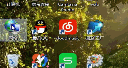

在设置【路由器】之前,首先要将【路由器】的LAN口通过网线和电脑主机接口正确连接,连接好并把电脑上的本地连接的Internet 协议版本 4 (TCP/IPv4)里面的IP改成自动获取。具体步骤:桌面→网络→更改适配器配置→本地连接→属性→Internet 协议版本 4 (TCP/IPv4)→IP地址自动获取。

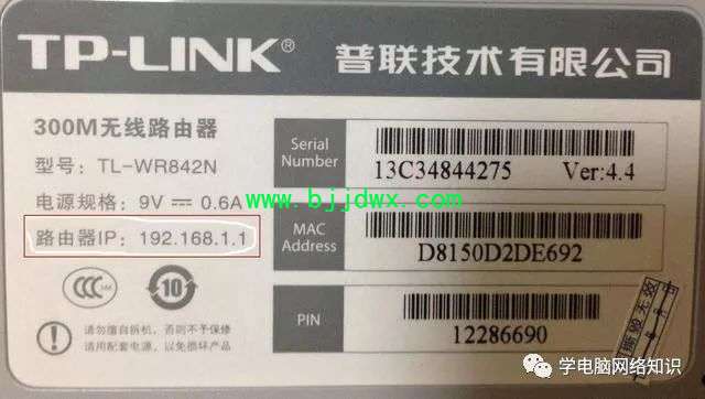

设置好本地连接的IP地址后,找到登录【路由器】管理界面的IP地址,最简单的就是查看【路由器】底部的铭牌上面一般有写登录IP地址和密码(新版本【路由器】管理员密码都是手动自己设置)一般【路由器】登录地址是:192.168.1.1或者192.168.0.1。

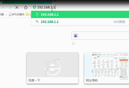

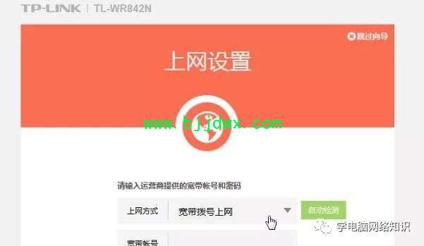

找到登录管理员界面的IP地址,下面我们打开浏览器并在空白页面输入:192.168.1.1或者192.168.0.1然后Enter进入【路由器】管理员界面,这时就会出现一个设置密码的界面(新版本【路由器】一般都是用户自己设置管理员密码,这里设置的管理员密码和后面设置的无线网络密码是不相同的,大家千万不要弄错了)。设置好密码后就能登录【路由器】管理员界面进行网络设置了。进入管理员界面后一般直接跳转到设置向导界面,首先是选择网络接入方式一般家庭网络都是PPPOE接入方式,输入网络运营商提供的账号和密码,点击下一步进入无线网络设置设置好无线网络名称和密码,最后点击确认。OK这样我们就把【路由器】设置好了下面就可以上网了。

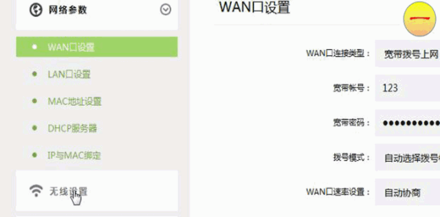

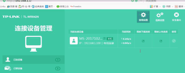

跳过设置向导后进入【路由器】设置界面,可以看到【路由器】的左上角有两个选项常用设置和高级设置。点选高级设置进入网络参数下的WAN口设置界面,在设置界面内WAN口连接类型有三种:1、宽带拨号上网 2、固定IP地址 3、自动获得IP地址(后期会对2、3两种情况具体讲解说明)。一般家用网络选择:宽带拨号上网连接方式。选择后输入网络运营商提供的账号密码,然后点击保存或者连接(【路由器】类型不同,选项也有所不同)。这样就设置好了网络连接可以访问互联网了。
无线网络如何设置呢?在网络参数选项下方有个无线设置,点击进入无线设置界面会看到界面上有无线名称、无线密码选项。根据个人的不同需要设置无线网络名称及无线网络密码。设置好后点击保存即可。在设置无线密码的时候,一般在它的后方会有一个小选项不加密,为了安全我们一般不点选它。
