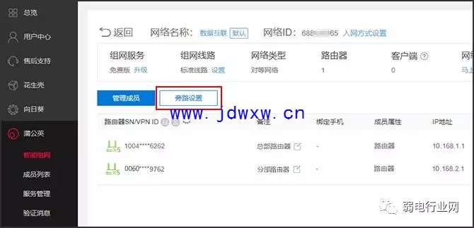

步骤二:绑定并组网

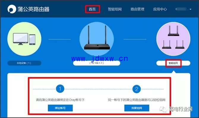

将2个蒲公英绑定到同一账号下。

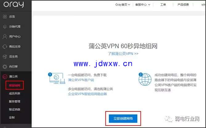

绑定完成后,登录蒲公英管理页面--【智能组网】--【立即创建网络】,将账号下2个【路由器】都加到网络中。
步骤三:设置旁路和静态路由

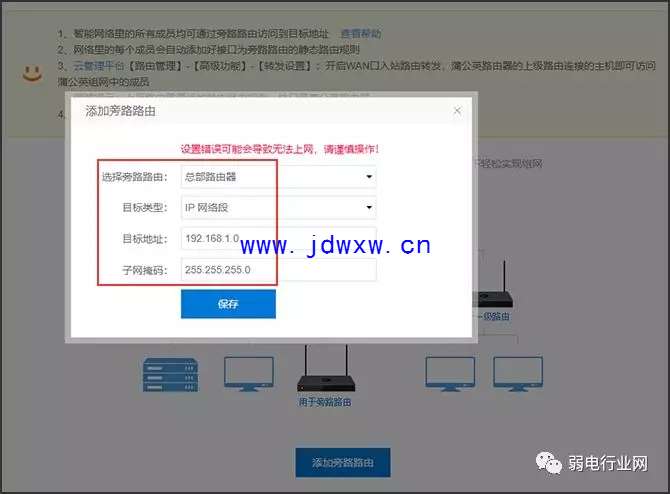

由于北京总部的蒲公英【路由器】做二级路由,需要设置旁路及相应的静态路由,才能使得双方设备互通。
(1)选择【北京总部】蒲公英为旁路路由,访问的目标网段为:192.168.1.0/24,子网掩码:255.255.255.0。

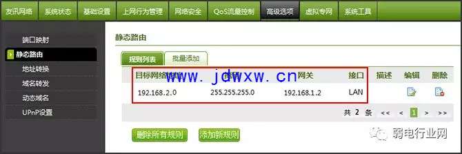

(2)在北京总部的一级【路由器】上,添加静态路由。目标地址:192.168.2.0/子网掩码:255.255.255.0/下一跳:192.168.1.20/出口:Lan

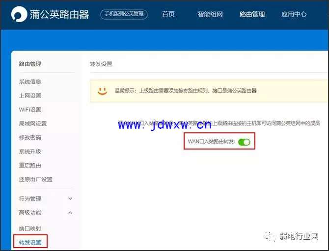

(3)登录北京总部【路由器】,点击【路由管理】--【转发设置】,开启WAN口入站转发功能。

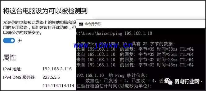

设置完成后,在深圳分部的PC测试可以ping通北京总部的NAS,通过Windows的资源管理器,输入\\192.168.1.10即可访问到北京总部的文件共享。同样在北京总部也能访问到深圳分部NAS的文件共享。
