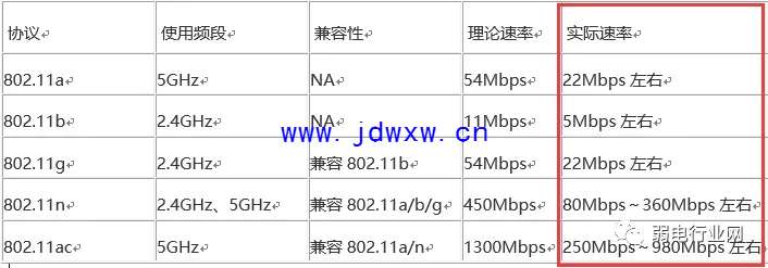

单频无线【路由器】:只工作在2.4G频段,一般无线终端和很多电器都支持此频段,所以它的干扰比较大,可能会影响无线的速率和稳定性。
双频无线【路由器】:同时支持2.4G5G两个频段,其中5G频段干扰较少,传输的无线速率更快
总结来说,2.G频段穿透力强,所以信号一般穿了几个墙后,还可能是满格,但它受干扰大。
而5G信号衰减比较大,可能一般过了一堵墙后,信号就弱了,但它干扰少,无线网速快
所以,对于企业来说,带机量一般比较大(30-50个终端),为了保证网络稳定,使用双频【路由器】是非常有必要的。

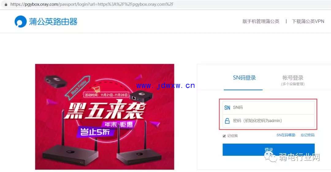

a、蒲公英【路由器】正常连接后,网址栏上输入 http://oraybox.com 输入SN跟密码登录。(SN的账号与密码,每个蒲公英【路由器】的背面都会自带,直接填进去即可)。

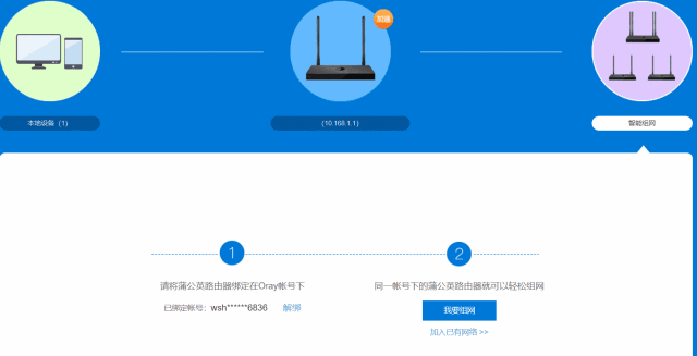

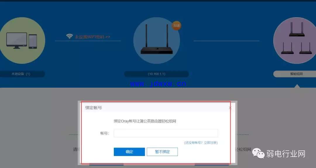

b、进入蒲公英云管理平台,【路由器】首次使用需进行初始化,输入对应信息点击提交。
c、进入蒲公英管理地址https://pgy.oray.com/console/network/ ,输入Oray账号(如未注册账号点击注册)登录成功后,进入蒲公英管理页面。

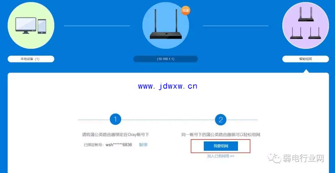

d、轻松组网
进入后,直接点击,我要组网即可。

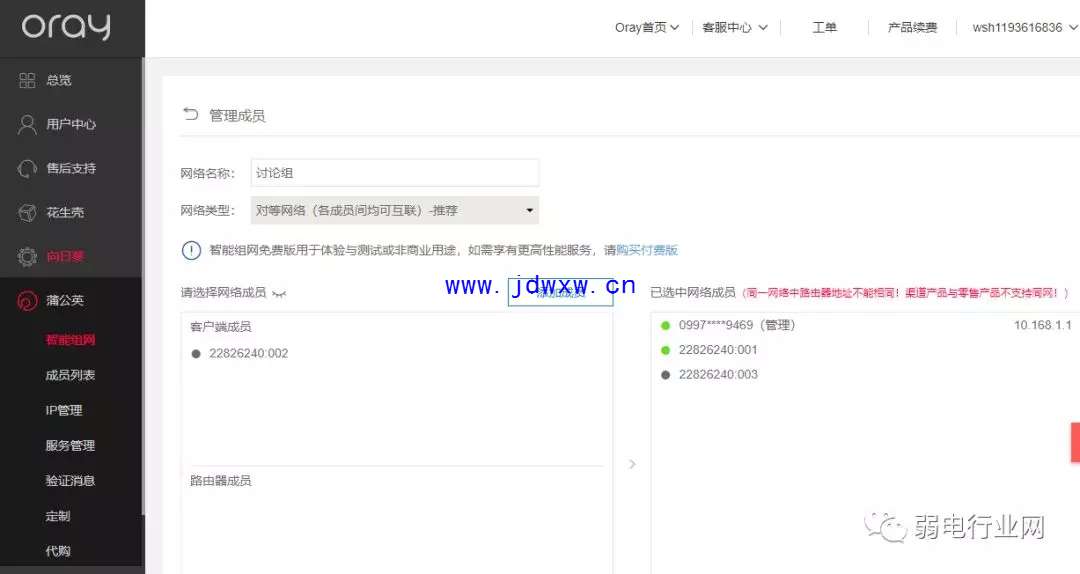

只需要点一键智能组网即可,只要你小组成员电脑上下载蒲公英客户端,用你分配的VPN ID密码进行登陆,然后你就可以添加它们进入你的局域网,便可实现成员之间通信。
可以随时管理成员,清楚的了解到那些成员在线与离线情况。
e、组网完成,主机间连接只需通过【路由器】分配的局域网IP访问即可。
