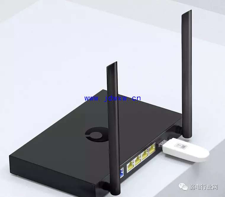

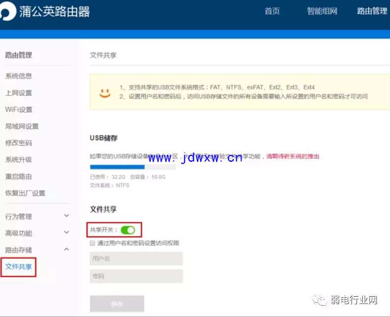

这一点蒲公英【路由器】很有个性化,自带usb接口,可以接入移动硬盘。
当插入移动硬盘后,我们完全可以看到u盘的存储情况。

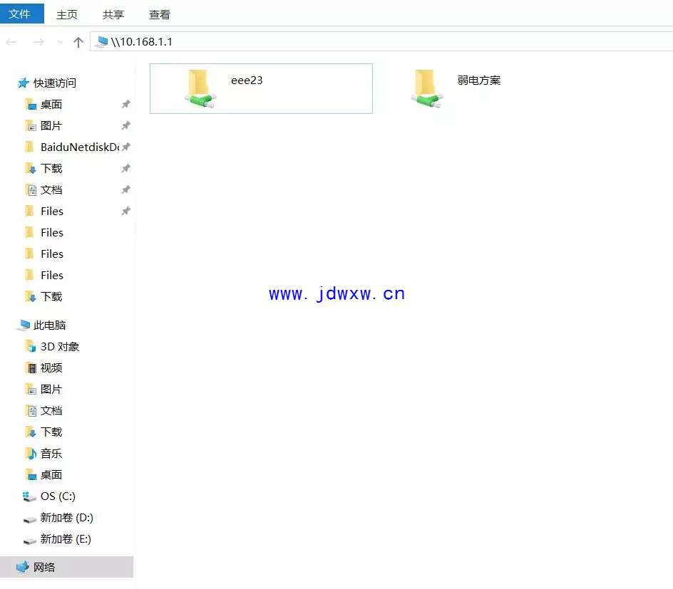

「路由存储」中,我们开启一下「文件共享」开关,同时也可以设置用户名和密码来保护隐私,管理方便,相当于我们自己搭建了一个私有云盘
Windows 电脑上,局域网内所有的成员可以直接在资源管理器地址栏输入 10.168.1.1(【路由器】的ip地址) ,就能查看共享中的文件。

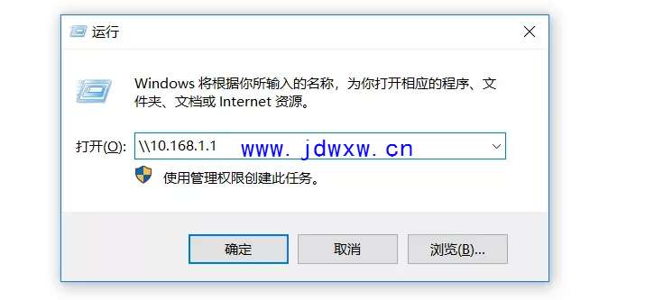

或者直接使用win+r键输入命令 \\10.168.1.1,同样可以跳到云盘里面。
前前后后省去了复杂的设置,总结,就是注册Oray账号——>点击组网——>把成员添加局域网——>插入移动U盘——>创建共享文件

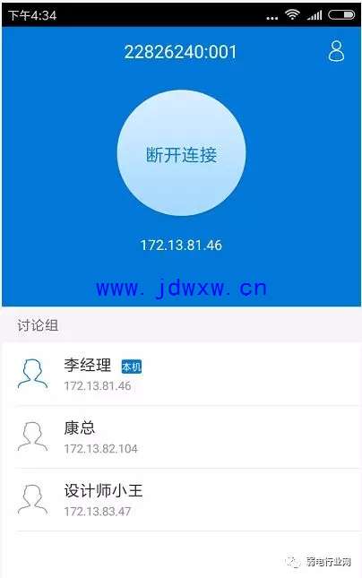

那么这个更加简单,前面我们不是已经注册了一个Oray账号嘛 ,当我们去异地出差后,只需要我们异地成员电脑上面安装蒲公英客户端并用orday账号登录,即可在异地与公司的蒲公英【路由器】互通,就可以用外网访问公司局域网的数据。
不止是电脑端,当你在异地后,也可以用手机加入局域网,与局域网内成员进行办公和数据对接。

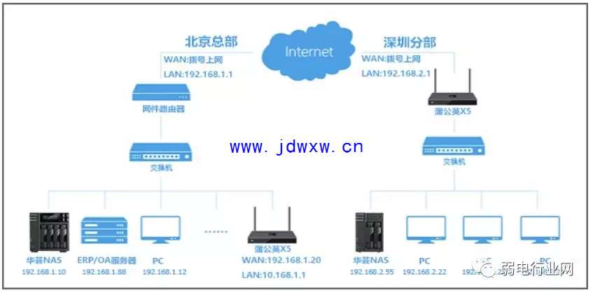

假如一个大型公司,北京总部深圳分部数据来往紧密,此时小型的文件共享已经不适用了,需要两地各部署一台NAS设备(云存储服务器),用作局域网跨地域数据传输与数据存储备份
实施的关键点有三点难点:
假如想既能做到远程访问、传输数据,又能确保文件的安全,将面临以下的问题:
a、公司大厦网络无公网IP地址,无法通过端口映射方式实现外网连接NAS;
b、两端网络建立连接通道,要能实现访问及适应不同的操作系统;
c、前期搭建和后期维护管理的难度不能过高。
然而针对这三个难点,蒲公英【路由器】却有它合理的解决方案。
步骤一:接线上网

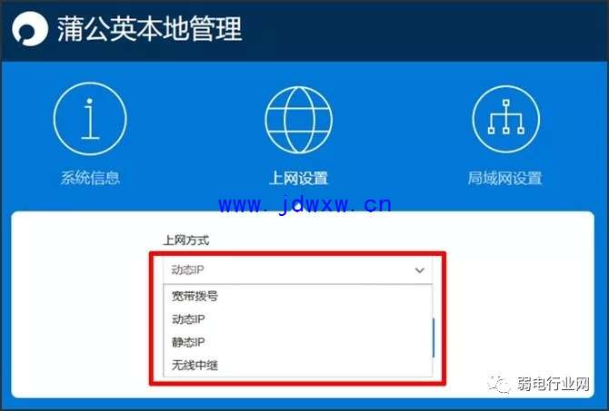

北京总部:由于网络结构已经固定不允许改动,需将蒲公英X5接在一级【路由器】下,上网方式选择为“静态IP”,与NAS服务器居于同一层级下。(这里需要注意IP地址、子网掩码、网关填写的正确性。)
深圳分部:可以用蒲公英X5直接拨号上网,NAS文件服务器接在蒲公X5下。
①接线——②设置上网方式——③【路由器】初始化——④绑定蒲公英到账号下——⑤组网
