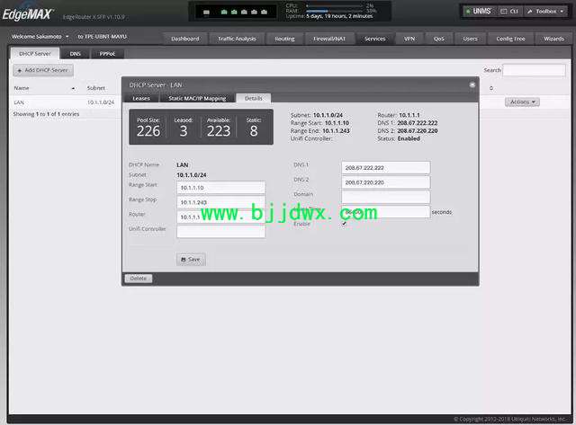

DHCP 设定方式
在 DHCP Server 页面里 Details 标签,可自定义 DHCP 服务端组态设定。
功能名称功能说明Range Start私有 IP 地址址起始Range Stop私有 IP 位址结束Router【路由器】(分享器) IP 地址DNS电信 DNS 解析 IPLease Time私有 IP 地址租约时间Enable是否启用 DHCP 机制,若是做为 Switch 的话,请把它关闭

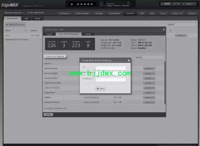

然后切到 Static MAC/IP Mapping 标签,点选 Create New Mapping 来新增绑定MAC/IP 地址。
功能名称功能说明ID自定义主机名称MAC Address绑定 MAC 地址IP Address绑定 IP 地址
