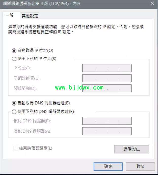

DHCP 全名是 Dynamic Host Configuration Protocol ,属于 L7 Application Layer。DHCP 网络协议运行在服务端的架构之中,用来让用户端取得网络相关的设置;DHCP 应用在局域网的 MAC、Windows 等设备中 ,不论是有线网络或无线网络环境中均有 DHCP 设置,下图就是 Windows 10 系统里 DHCP 中的设置页面。
【动态(租约时间)】

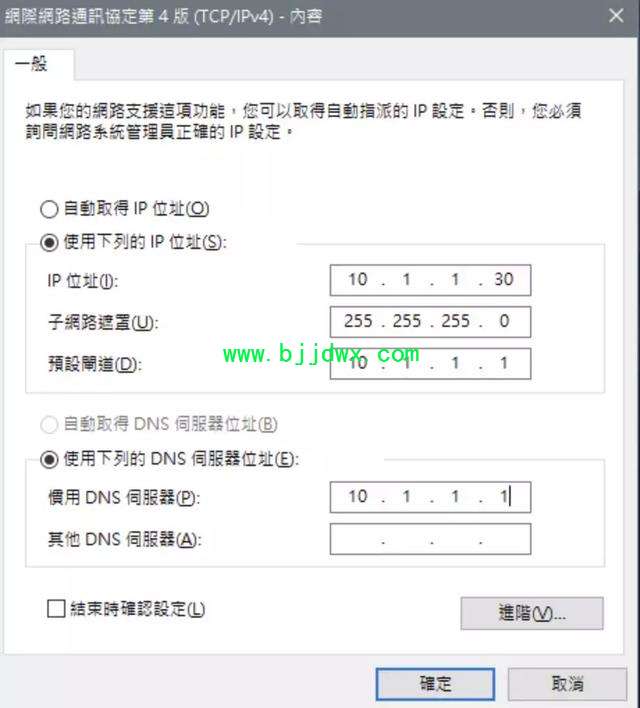

【静态(永久指派)】

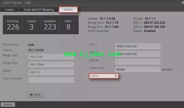

1.请关闭 DHCP 配置服务
在 DHCP Server 页面里 Details 标签,把 Enable 勾选关闭。

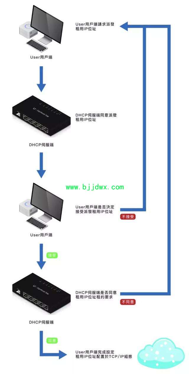

在用户端开机时,会以广播的方式寻找 DHCP 服务端,并且要求分配 IP 地址给 用户端,例如 EdgeRouter X SFP 范例,它是一种【路由器】(又称:分享器),里面有 DHCP 服务端配置,把内部 IP 派发给用户端,然后用户端收到后,将租约 IP 并开始计算租约时间。
