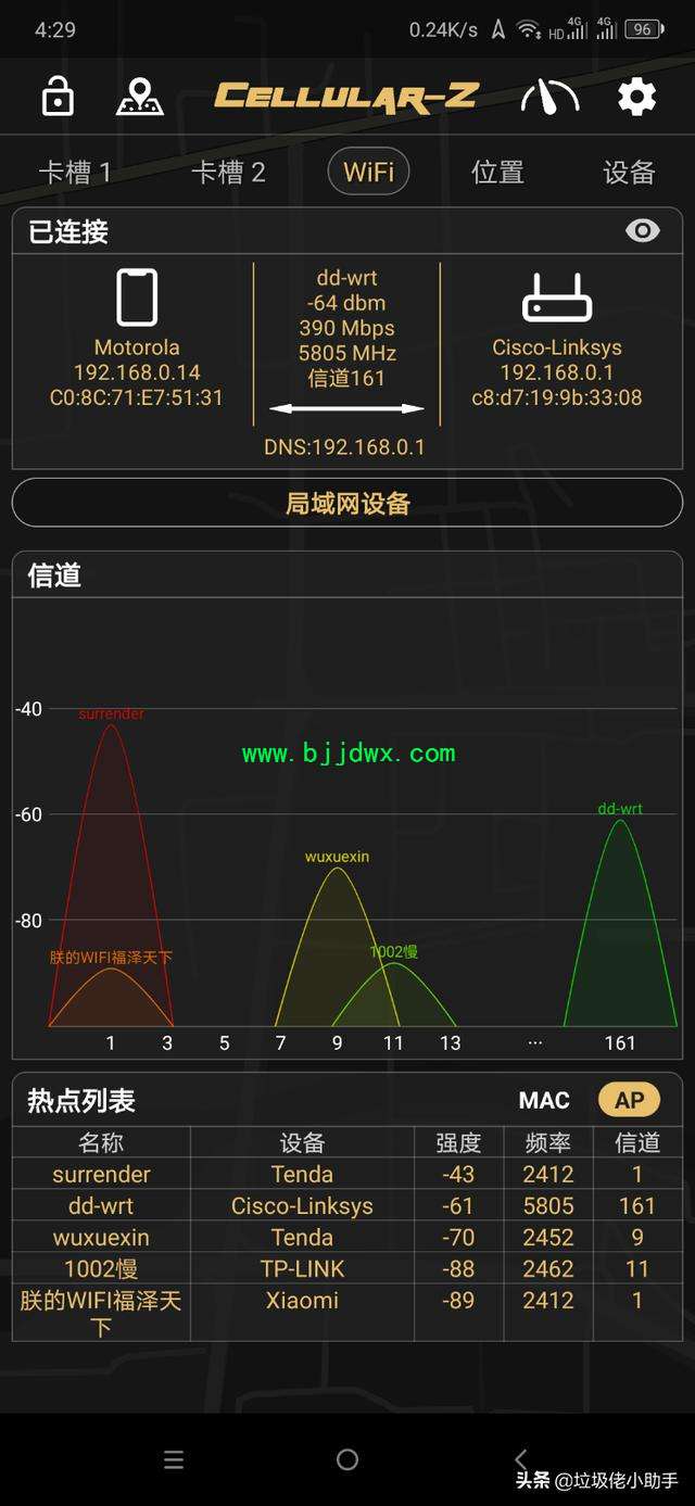

将其ssid和密码更变为一致,信道可调的话调为间隔2-3(尽量不要使用和气态用户叠加信道,可使用cellular-z查看信道)
