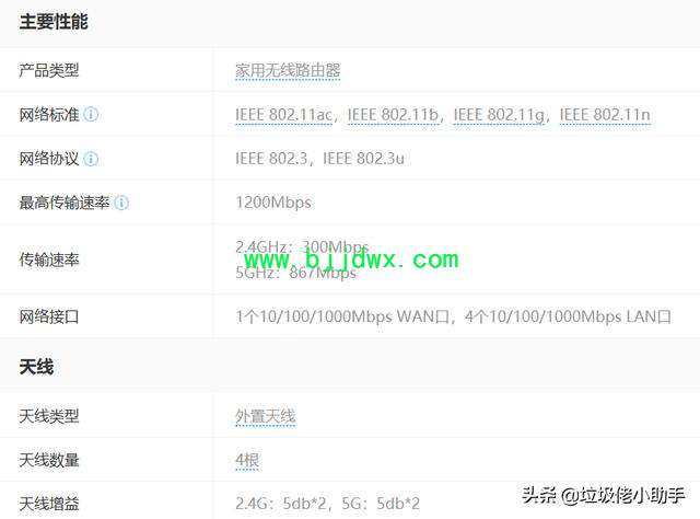

但是,对于一个合格的垃圾佬,就算住上了大房子也变不了爱折腾的内心。采用mesh的组网方式固然昂贵,ac+ap组网模式还是有点贵啊…….但是终究是有可以采用无线组网的方式来实现无缝漫游,参阅资料过后发现无缝漫游技术IEEE 802.11k/v/r其中802.11r即省略密匙协商过程,理论漫游时间在50ms以内。802.11k是环境测量,对漫游延迟自然有一定影响但问题不大,802.11v同理。在一堆垃圾佬的研究下发现磊科的mg1200ac这款【路由器】在高级设置选项里面可开启802.11k/v/r模式。其主要参数如下:
Mg1200ac:
家庭网络无缝漫游解决方案
这个路由挺便宜的,大概一个60左右,全千兆网口,5db增益,附一拆机测评

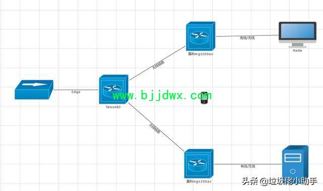

将ma1200ac设置为有线桥接模式,并将2.4g和5g的ssid和密码设置同主路由,接上网线即可实现快速漫游。正好我有一个跑路讯的k3,画了一个简单拓扑。

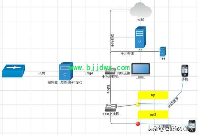

什么?你嫌麻烦???还没有墙体布线???mesh组网欢迎你,支持无线回程的组网噢。

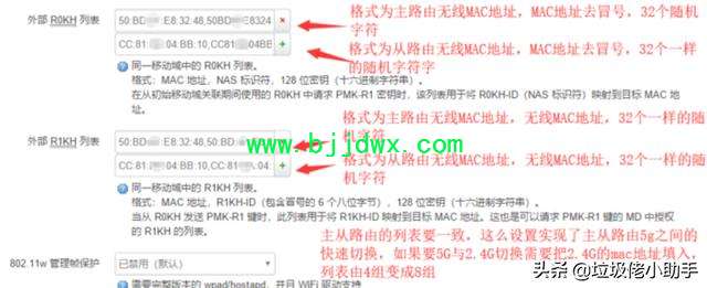

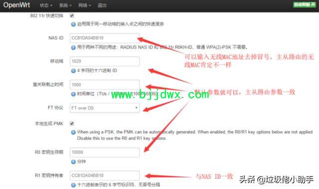

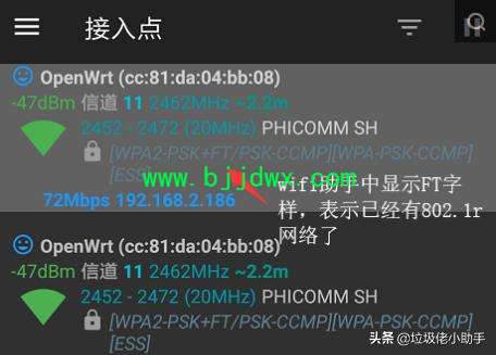

突然想到在openwrt中可以通过安装插件的方式将802.11r或者802.11s刷入进行ac+ap或者mesh组网,这样子可以做到无线/有线回程代替昂贵的mesh组网费用,但是mesh组网一般要求在三个路由情况下使用,无缝漫游的开启会加大cpu的负载,采用博通芯片的得注意散热了。 有线回程组网 刷入openwrt后先将设置为中文,在安装包选项处搜索wpad,已安装列表内移除wpad-mini,并重新下载安装wpad完整版,要求较大刷机空间。安装完成后进行有线回程组网,设置相同ssid和密码,开启桥接模式,关闭dhcp,并在无线安全内设置密码的同时开启802.11r快速漫游,NAS-ID设置为无线mac地址,R1密匙持有者同NAS-ID一致,其余与主路由保持一致。
