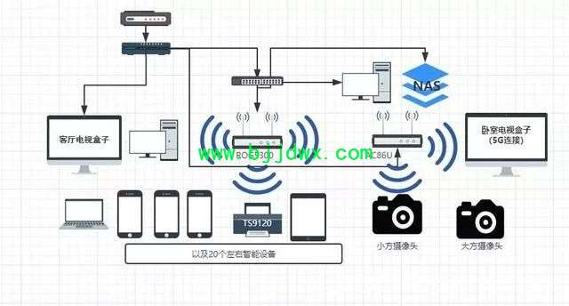

小编家庭网络拓扑图如下,实用面积110左右,建筑面积130平米左右,电信500M/50M。
和绝大多数家庭一样,网线都汇聚在弱电箱中,以弱电箱那点可怜的空间,也就能放个小的【路由器】,所以楼主放了一台软路由拨号+去广告+不可告人的功能等,书房放置一台ROG AC5300作AP1,卧室放置一台AC86U作为AP2,两台华硕【路由器】均开启AP模式,组成AIMESH当AP使用,做到全屋覆盖。

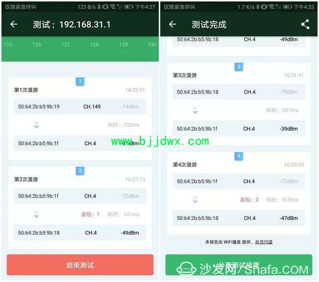

既然是MESH路由,自然少不了测试无缝漫游,总共测试了四次,丢包数为3,算很优秀了,但是切换的延迟略长一些,这里完全是华为P10的锅, 因为华为p10因为不支持802.11r。
用Iphone xs max测试时基本感觉不到切换的过程,小编特意试了微信视频聊天,切换时基本感觉不到卡顿。也试了一把王者,切换延迟也只有80ms左右,波动不大,可以说无缝切换的效果还不错。
