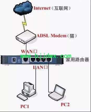

由于互联网的发展,越来越多的用户都使用了【路由器】,大多家庭都使用的电信宽带,有一个智能猫转换信号实现电话线拨号上网。那么在新买【路由器】后怎么把【路由器】和猫连接呢,小编就为大家介绍【路由器】和猫怎么连接方法。
本站家电维修网https://www.bjjdwx.com/是以家电维修技术交流为中心的技术论坛要进行边线,电话线——宽带分离器——猫DSL口——【路由器】的线一头插在猫的LAN口上,另一头插在【路由器】的WAN口上——电脑(分别两条线都插在【路由器】的LAN口上)。需要注意,如果是ADSL宽带,那么电话要从宽带分离器的专用接口上连接。
电话线 —— 连接到分离器,分离器adsl一端 ——猫的line接口,猫的lan插口 ——【路由器】的WAN接口,【路由器】LAN接口连接到电脑网线插口,LAN有好向个,可以接多台电脑。
看了上面的连接图,我们大致知道了【路由器】和猫以及电脑之间的连接顺序。其实上图在猫和互联网之间还缺少一个语音分离器,也就是使用电话线需要的。这个分流器主要是把电话线分离成两条,一条电话线接电话,另一台线接到猫上。然后猫把音频信号转换为数字信号通过网线传输给【路由器】。通过【路由器】把信号传输个不同的电脑。整个过程就实现了。
其次进行【路由器】设置:打开IE输入192.168.1.1或192.168.0.1——输入【路由器】用户名、密码,默认都是admin——进入控制页面——web设置——输入宽带账号和密码 (拨号方式设置为:自动,以后打开电源,【路由器】就会自动拨号)
