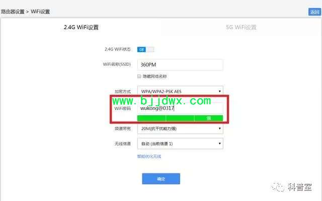

  设置一个安全级别高的密码
  一般来说,很多破解Wifi密码的软件,都是用密码字典暴力破解。这种破解软件有一个缺点,不能破解数字+字母和特殊符号的密码。
  要想提高无线【路由器】的安全性,建议设置一个复杂的密码,包括数字、字母和特殊符号。另外,建议定期更改一下无线【路由器】的密码。
  隐藏【路由器】的Wifi名字
  像Wifi万能钥匙这类的软件,是靠搜索到的Wifi名字匹配密码。如果把Wifi名字隐藏了,一些破解软件就很难成功了。
  当然了,隐藏了Wifi名字后,自己的手机或移动设备连接无线【路由器】时,需要手工输入Wifi名字

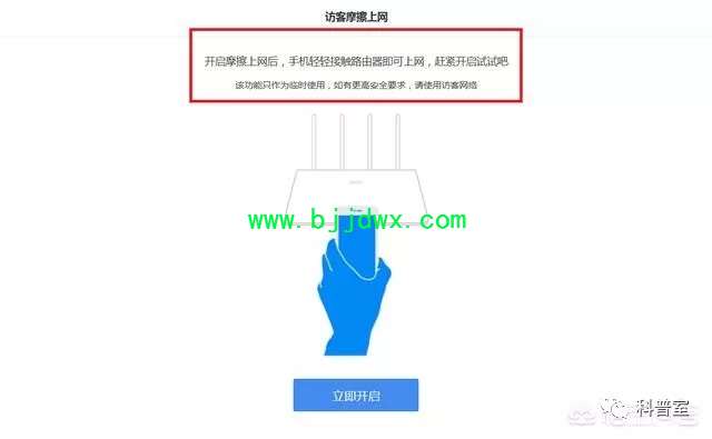

  学会使用访客网络功能
  现在很多无线【路由器】都会有“访客网络”这一项功能,临时给客人使用的。
  如果家中来客人,通常会索取无线网络密码。如果将【路由器】的Wifi密码告诉朋友,就有泄露的风险,因为你不能问客人你手机上是否安装了Wifi万能钥匙这类的软件。开启访客网络,就不会泄露密码了,因为访客网络到时可自动关闭。
