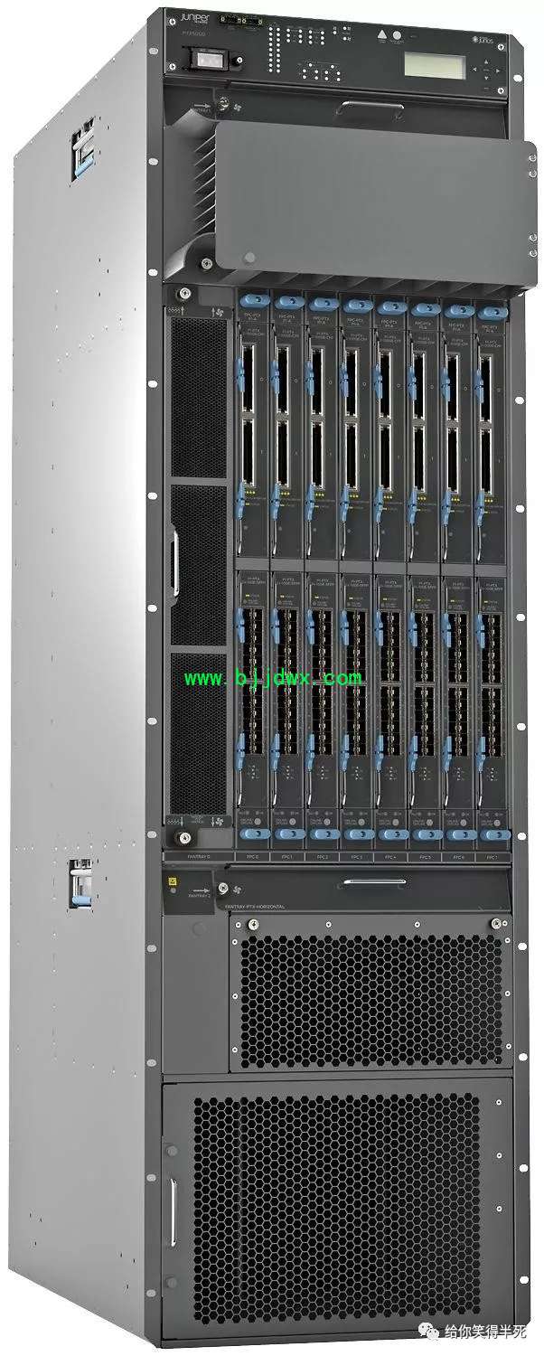

举个例子,这是Juniper的核心【路由器】PTX5000,这上面每一个背板上都有好几个ASCI芯片用来转发,每个上面还有个PMB,上面都有块CPU来负责控制。可以简单理解成,这一个大柜子,其实是好几台电脑,每台电脑都有自己的CPU和转发芯片(可以类比显卡来理解)。所以这跟Intel 至强强不强没关系,CPU就不是用来干这个事儿的,就如同让至强跑游戏也不行一样。
