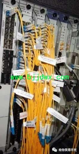

Xeon非常强,非常强,但术业有专攻。给PC或者服务器多装几块网卡,就可以当软路由用了,Xeon此时傲视群雄,网卡跑满时CPU依然有余力给你扫雷,但是,机器能装多少网卡呢?下面是前几个月随手拍的一张【路由器】的图,应该算是大型【路由器】了。上面编号2和3的槽位,每个板40个万兆口,一个柜能装十几块板,不够可以集群扩展,最大几十个机柜,这时候什么处理器能支撑住呢?
答案是 什么处理器都支撑不住。一般CPU主频3G左右,假设转发一个包需要1K时钟周期,那每个核就有3M pps的转发率,但这个型号【路由器】最老款最低配的版本也是11G pps的转发率,至少需要堆几十个CPU,堆这么多CPU这不是在设计设备,而是在设计电炉。
