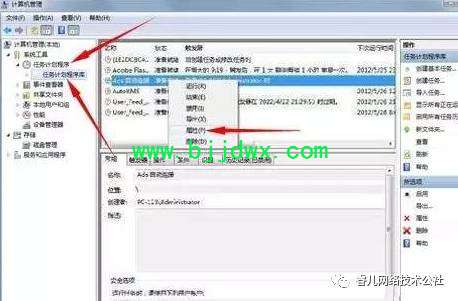

9.在“计算机管理”对话框(左侧窗口)展开“任务计划程序”,单击“任务计划程序库”,找到先前创建好的任务计划名称,在上边点击右键,然后在弹出的菜单栏点击“属性”命令(如图9)。
(图9)

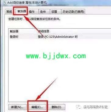

10.打开属性窗口后,切换到“触发器”选项卡,点击左下角“编辑”按钮(如图10)。
(图10)

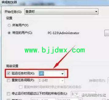

11.弹出编辑触发器对话框,在高级设置选项中勾选“延迟任务时间”,在框中输入“3秒”,单击两次“确定”按钮(如图11)。
(图11)

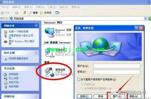

12.打开宽带连接,在界面中单击“属性”按钮(如图12)。
(图12)

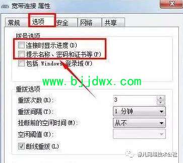

13.在“宽带连接属性”窗口中单击“选项”一栏,在“拨号选项”栏中将“连接时显示进度”和“提示名称、密码和证书等”的复选框去掉,单击“确定”按钮(如图13)。
