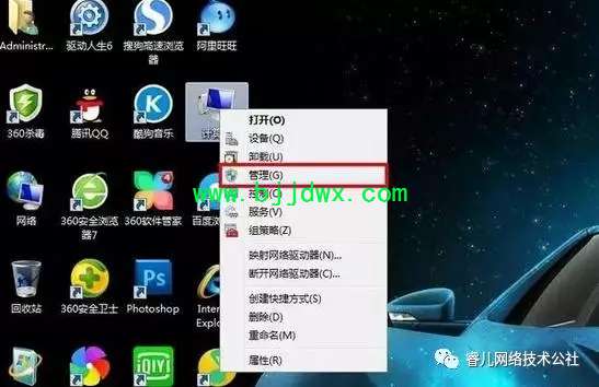

  1. 在桌面“计算机”图标上点击右键,弹出的菜单栏,然后点击“管理”命令(如图1)。
(图1)

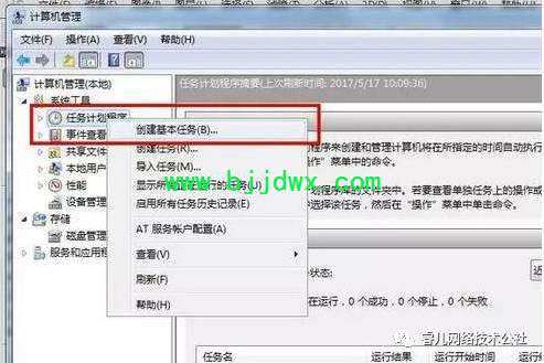

2.在“计算机管理”对话框(左侧窗口)右键点击“任务计划程序”,然后在打开的菜单栏单击“创建基本任务”(如图2)。
(图2)

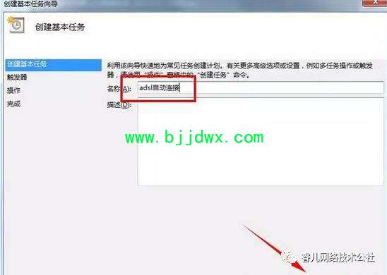

3.进入“创建基本任务向导”对话框,在名称一栏任意输入名称,点击“下一步”继续(如图3)。
(图3)

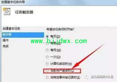

4.在“创建基本任务向导”对话框,在“触发器”界面选择“当前用户登录时”,单击“下一步”继续(如图4)。
(图4)

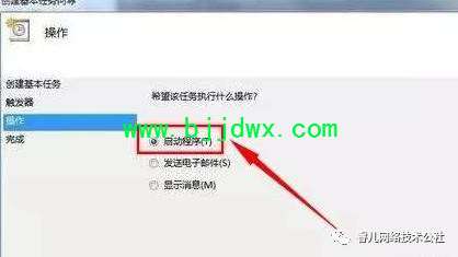

5.在“操作”界面选择“启动程序”,单击“下一步”继续(如图5)。
(图5)

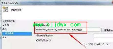

6.然后在“程序或脚本”文本框中键入“%windir%\system32\rasphone.exe -d 宽带连接”,点击“下一步”继续(如图6)。
(图6)

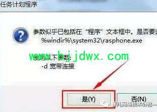

7.这时候会弹出以下提示对话框,单击“是”(如图7)。
(图7)

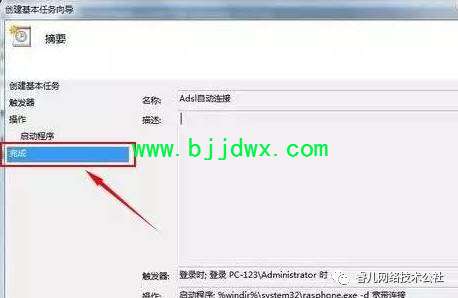

8.单击“完成”按钮(如图8)。
(图8)
