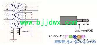

  (3)ReaLTEk方案耳机连接线的制作。

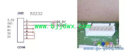

  新型USB复合升级工具VGA端子的线序:1脚地;2脚TXD;3脚RXD。分别与3.5mm耳机插头连接。或者连接到主板的升级插座,具体接线如下:
  VGA端子的线序:1脚地;2脚TXD;3脚RXD,分别与6PIN的插座连接即可。

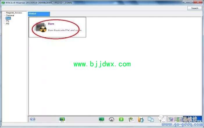

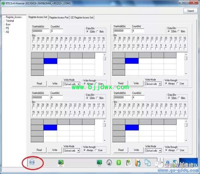

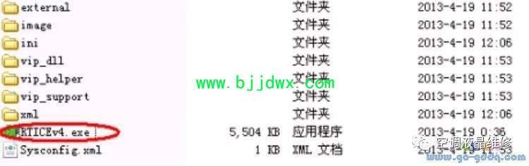

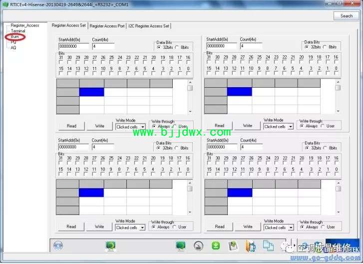

  RTD2649Tool 工具是一个绿色免安装软件,找到存放该工具的文件夹RTICEv4_20130419_Hisense_2649&2644i 打开如下图所示:
  双击上图红色圈起RTICEv4.exe,打开RTICEv4-Hisense-20130419-2649&2644i软件,如下图所示。

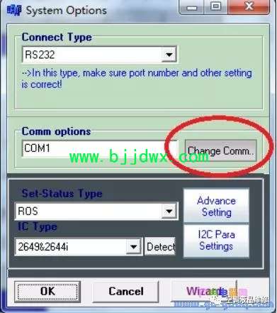

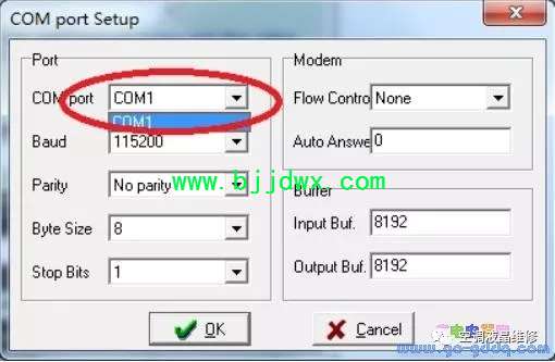

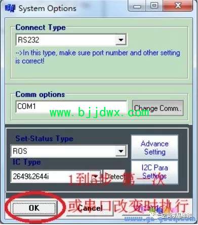

  第一次打开本软件时或串口变化时需要先检查一下配置,对有关 COM 项的配置进行更改,点击图红色圈起的按钮,出现下图
  这一步主要是选择COM口,点击红色圈起的按钮,弹出下图所示界面,如下图

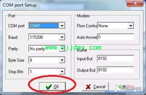

  点击红色圈起的部分的下拉按钮,选择对应的COM口,本例中串口是COM1,然后点击ok按钮确认,如下图
  注意:【在选择COM口之前,需要打开电脑中的“设备管理器”,查看是哪个端口连接了电视设备。
  在本例中,COM1连接了电视设备,所以在RTDTool工具上的端口选择下拉框中选择COM1】
  点击后回到系统选项界面,如图
  点击图中的ok按钮完成配置,回到初始页面图
  注意:以上对串口的配置是在串口第一次使用时或者串口改变时执行

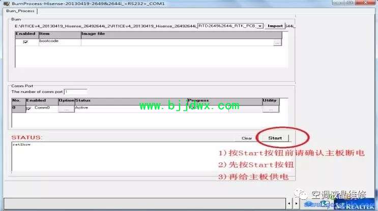

  点击红色圈起的“Burn”选项,进入烧写工具选择界面,如下图所示

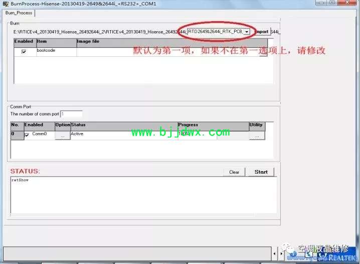

  点击红色圈起的“Burn”按钮,进入烧写boot程序界面,如下图。

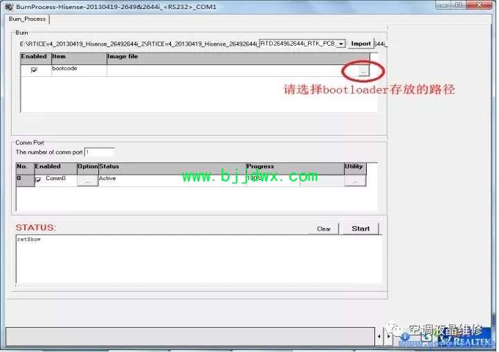

  点击红色圈起的下拉列表,选择“RTD2649&2644i_RTK_PCB_boot_nand”,注意默认为第一项,假如不在第一项,请修改为第一项。
  接下来开始加载boot文件,如下图所示,点击红色圈起的按钮,在弹出的对话框中找到boot文件,然后点击ok将boot文件路径加载进来。
  Boot文件准备完成后,开始boot的烧写过程,先点击如下图所示红色圈起的“Start”按钮,然后再给主板上电。特别注意:按start按钮前确认主板断电,按start之后,2S内迅速给主板供电。

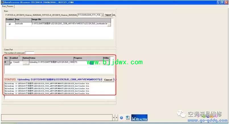

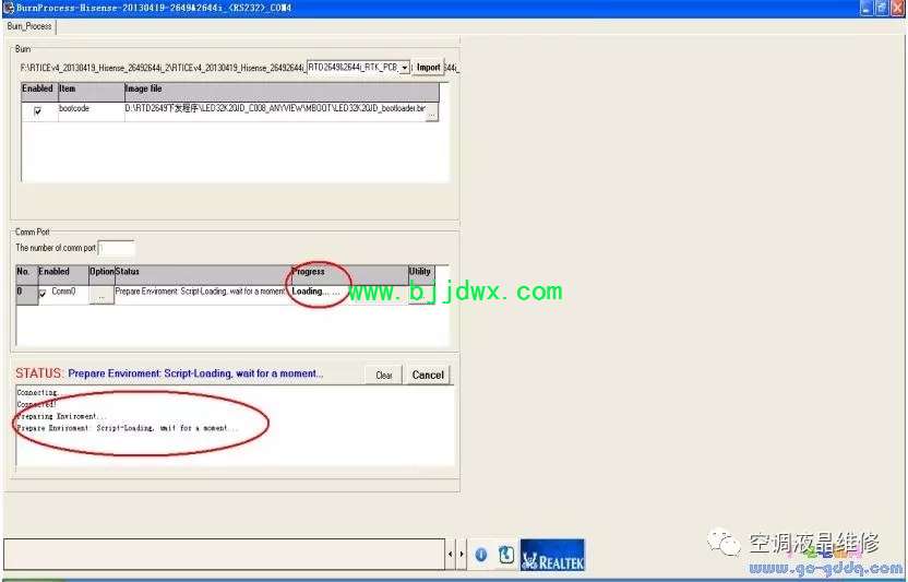

  之后会看到程序开始 load,并在红色圈起区域分别显示“Loading”、“Connecting”、“Connected !”、“Preparing Enviroment”、“Prepare Environment:Script-Loading,wait for a moment。。。”等字符串,如下图所示,
  加载完成后自动进入烧写过程,如下图所示,
  紧接着boot程序的烧写红色圈起方框内的进度条和完成百分百不断变化,达到百分之百之后烧写完成, 显示如下图,在红色圈起区域显示“STATUS: Burn SuCCess !”
  这样就烧写完成了,假如进行下一块主板的烧写,先连接上串口工具,再点击“Start”钮,然后给主板上电,开始烧写,如此循环继续烧写其他主板。
