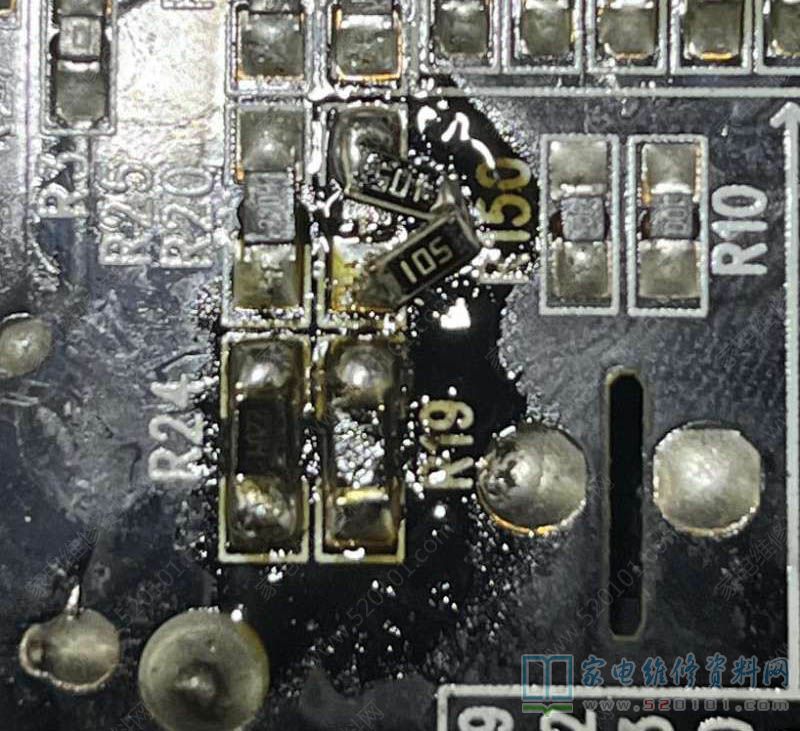

联想17TV 55S9i液晶电视不通电的故障维修
2023-4-18 16:54| 发布者: 华哥| 查看: 387| 评论: 1
摘要: 这台联想液晶电视是从废品站收到的,故障表现为不通电,拆机后查300V有,未见明显烧痕,黑色的电路板也不好跑线路,凭经验直接查PFC电路,发现一2.2MΩ电阻减小为400多KΩ,更换后工作正常,故障修复。
