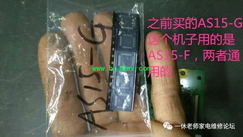

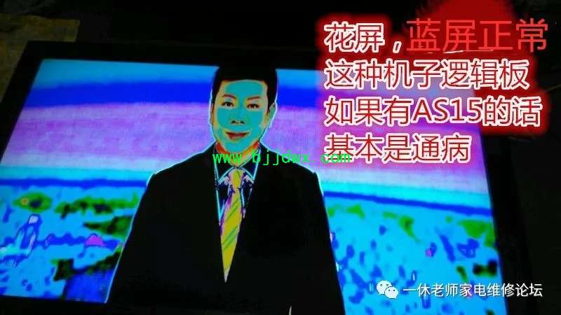

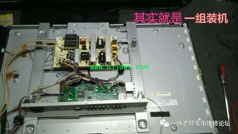

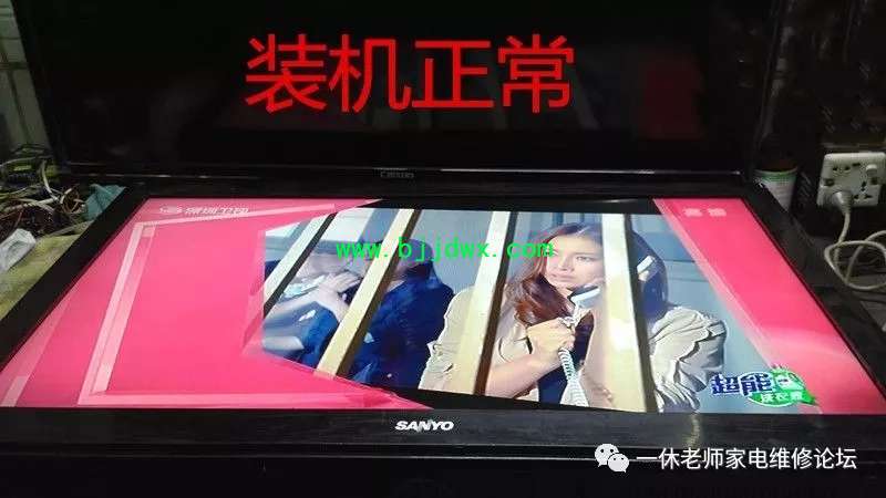

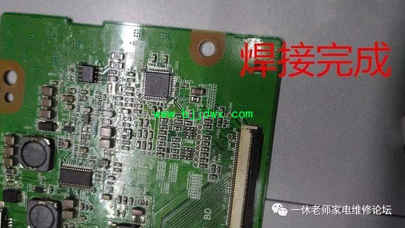

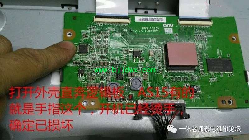

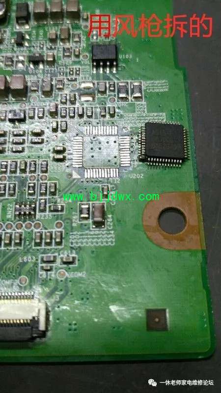

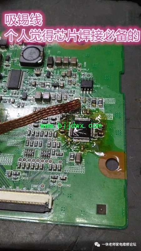

摘要: SANYO三洋液晶屏电视花屏通病故障一例,话不多说,图文介绍。花屏,蓝屏正常,这种机子逻辑板有个集成块AS15,基本是通病。开盖检查,AS15烫手,AS15-G带换AS15-F之后一切正常。
