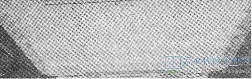

    LC320WXE-SBV2液晶屏是一款低成本的国产屏,如图1所示,其面板尺寸为31.5英寸,分辨率为1366x768, 上屏电压为+12V,内部安装有10只EEFL灯管,已广泛用于创维、康佳、TCL等品牌液晶彩电中。
        值得一提的是, 该型液晶屏的后壳不是金属材料,而全是塑料,如图2所示。这样设计虽降低了成本,但失去了电磁屏蔽作用,屏内灯管工作时产生的电磁干扰极易导致主板或逻辑板工作异常,从而出现各种怪现象,如:无规律死机、图像闪烁、图像上有千扰条纹黑屏等。如不了解这一特点,检修极易走弯路。
         笔者是在检修一台创维32L01HM液晶彩电(8M19机芯)时,才第一次见到该型液晶屏。该机故障现象是:二次开机,屏显开机画面后随即死机,几秒钟后又自动重启,在此期间指示灯一直为绿色,遥控、键控均失灵。
         测得电源板输出的5VSB、12V和24V电压均正常且稳定,PFC电压约为386V,正常,这基本排除开关电源有故障的可能性。接下来测量主板DC-DC变换电路输出的5V、3.3V、2.5 V、1.8V等电压,均正常,怀疑主板上的控制系统或程序数据有问题。
       网购一块同型机主板( 拆机件),将新主板置于一块较厚的泡沫塑料上连好线试机,能顺利开机,出现了图像声音,但图像上有几根较细的白条,当时以为是上屏线没有插好,这时判断原机主板已坏,于是拆下原机主板,固定好新主板试机,仍然死机,这真奇怪!拧下固定螺钉,再将新主板置于泡沫塑料上,又能正常开机了。是不是主板不能与屏靠得太近呢?再换回原机主板,并将主板远离液晶屏放置试机,一切正常。这说明故障原因并不是主板有问题。该机所用液晶屏型号正是L320WXE-SBV2,后壳全是塑料,怀疑屏内灯管工作时产生了较强的电磁干扰,影响了主板的正常工作。换新主板时,图像上有几根较细的白条应是干扰条纹。找来修冰箱用的铝箔带,贴在主板对应位置的屏后壳上,贴了两三层后试机,故障排除。
      为了提高整机的抗干扰能力,顺便在电源板与逻辑板对应位置的屏后壳上,也贴上了铝箔带。
      后来又接修一台创维32S16iw彩电,图像上有时隐时现的移动的横线或彩色横带,并且图像也有闪烁现象,有时开机后刚出现厂标就黑屏。拆开后壳发现,该机所用液晶屏型号是LC320WXE-SBV2,有了上一次经验,如法炮制,在主板、逻辑板对应位置的屏后壳上贴上铝箔带,故障排除。
         海信TLM32H78,TLM32V68A等型机也采用了该型液晶屏,其常见故障有:1.图像闪烁,且图像上有千扰横条;2.蓝灯亮,屏,上只有一个角亮或者全不亮;3.背光不亮或者亮一下就熄,但伴音一直正常。这些故障的原因是逻辑板(T-CON)受到了屏内灯管工作的干扰,同时灯管冷机时启动不畅,其处理办法如下:
      拆开液晶屏,每根灯管下方有一根铝箔条,如图3所示,取下灯管,并拆除铝箔条,如图4所示,然后再安装好灯管。在焊接灯管灯头引线时,应套上热缩管,并确保焊点圆滑且牢靠,以防灯管插头接触不好而打火。
       接下来从逻辑板板下方的一小孔中,穿人一根导线,导线一端接电源板上的冷地,另一端置于灯管下方的塑料背板上,并剥掉伸人屏内部那段导线的塑胶外皮,并让金属丝全部散开,然后在屏后塑料背板上贴满铝箔带,不留缝隙,并让铝箔带贴牢金属丝,以保证两者接触良好。新贴铝箔带的左右两侧不要超过原铝箔条的位置,以防因离灯头太近而打火。贴好铝箔带后装好液晶屏即可。
       接地线是为了防止灯管对铝箔放电而出现背光闪烁现象(表现为图像闪烁),贴满铝箔带的目的是为了让灯管在冷机时能顺利启动。
