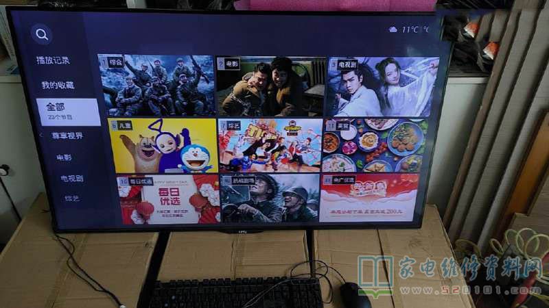

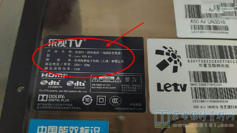

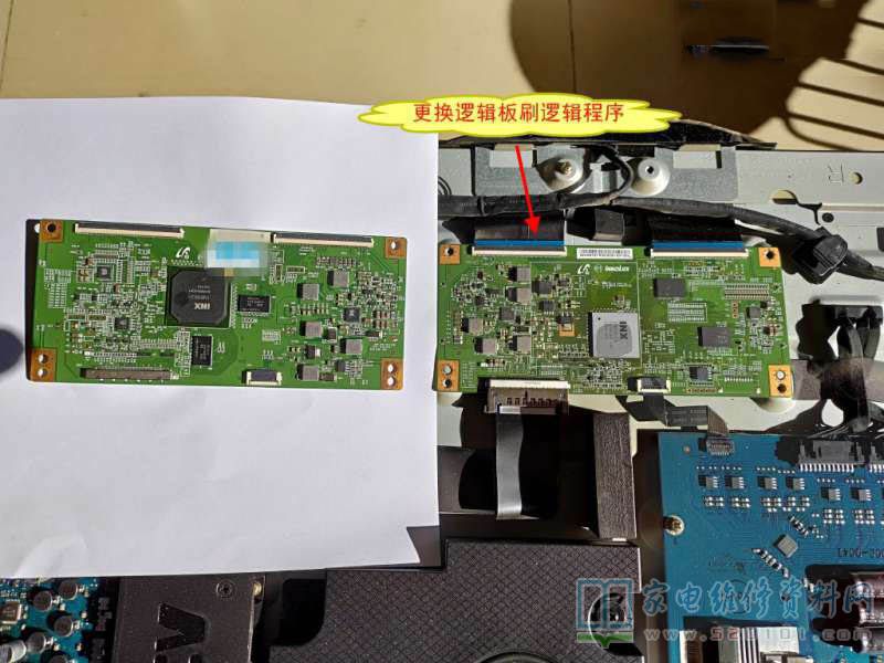

    接修一台乐视X50 AIR,故障现象是开机黑屏无图像背光不亮能听到广告背景音乐,判断是逻辑板坏,如果更换逻辑板后出现灰屏无图像有背光,需要刷逻辑程序:方法拷贝letvDeviceAttrUpgrade918.ini 进U盘(FAT32格式) 开机 背景音乐停插U盘到电视机USB,电视机器会瞬间,重启,背光灯亮后拔掉就可以了。
        第二步如果开机有LOGO广告、LOGO、灰屏,这是不能进系统或者进系统桌面没有图像。要刷主板程序:方法LetvUpgrade._4K2K.bin文件直接复制到U盘根目录,插电视2.0usb口,注意有的2.0口在电视上顶。方法1:待机状态下依次按遥控的3695待机键电视自动进入升级状态等待升级完成。如看网络,联网更新到最新版本。
        方法2:如果有确定按键的机器,断电,按住电视上的确定按键(非遥控)不松手,插电,看见升级松开按键。升级状态:(指示灯闪,显示我不是台电视,有进度条)如升级始终不能完成,关机,待机状态依次按遥控的3692待机键,恢复下出厂设置。然后重新升级,一切正常,机器完全修复。
