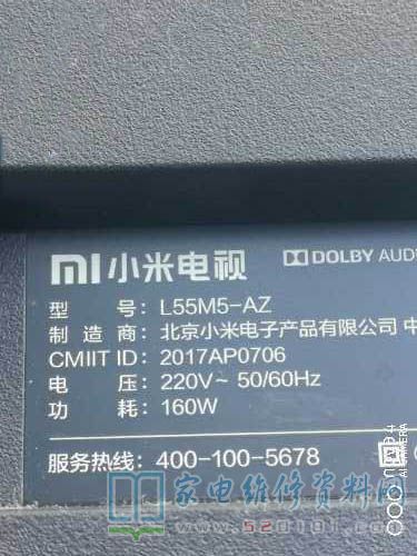

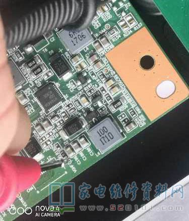

摘要: 最近回收了一台小米L55M5-AZ液晶电视,故障现象是开机灰屏,客户说有拆开看过说屏坏了,想买新的,于是60元成交。回家拆机,找电压,VGL-8.9V,VGH-11V左右,VAA-2V左右。关机查电容无漏电。断开右排线,左边图像发 ...
    最近回收了一台小米L55M5-AZ液晶电视,故障现象是开机灰屏,客户说有拆开看过说屏坏了,想买新的,于是60元成交。回家拆机,找电压,VGL-8.9V,VGH-11V左右,VAA-2V左右。关机查电容无漏电。断开右排线,左边图像发白,断开左排线,右边图像出来。碰碰运气,小纸片把左排线左边几根线断开,久违的图像出现了。后续每天以5小时长放无任何问题,故障修复。
